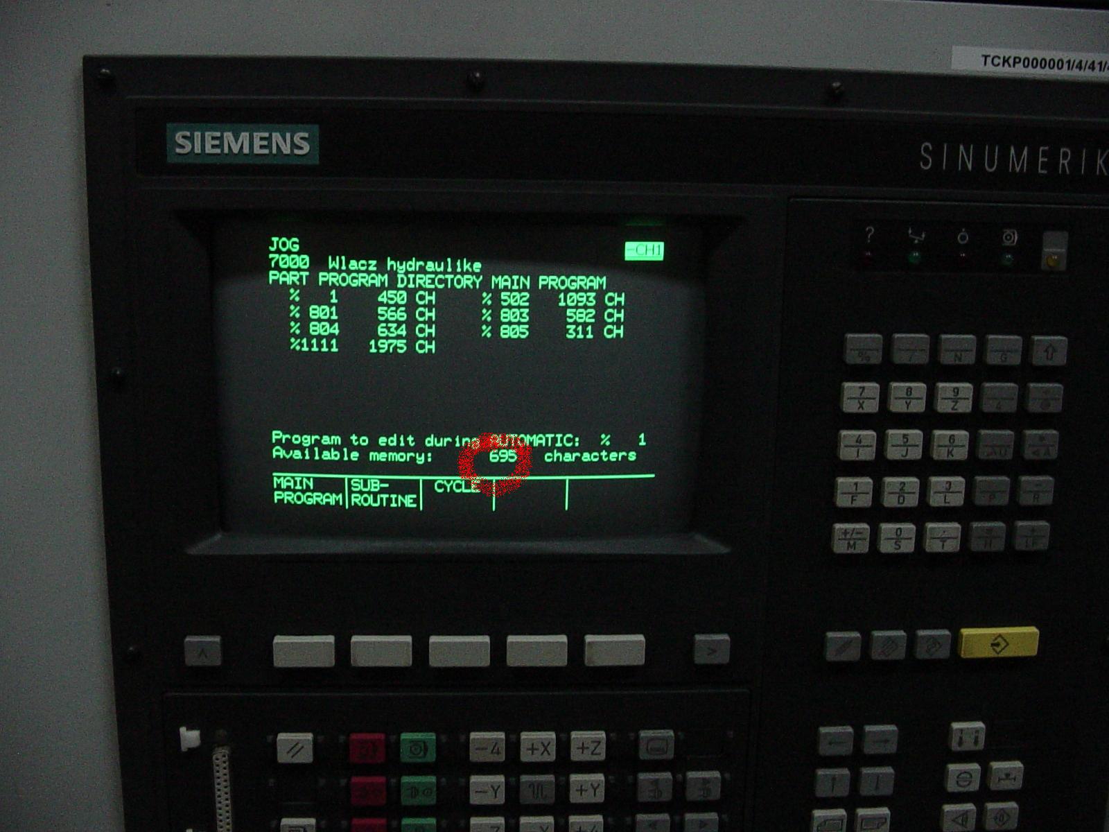

Witam serdecznie. Znajomy właśnie poprosił mnie o pomoc. Otóż posiada on maszynę frezarkę FYS16NM SINUMERIK 810M. Zauważył on ostatnio, że jeśli usunie program to i tak nie przybywa mu pamięci która on zajmował. Chodzi mi o tą wartość która zaznaczyłem na zdjęciu załączonym. Ma ktoś może pomysł co to może być za przyczyna?Obrazek
[ Dodano: 2010-10-13, 14:22 ]
Dopiszę tylko, żę zakładająć nowy program to pamięci oczywiście ubywa.

Witam. Zawsze po skasowaniu programu ( Delete ) trzeba wcisnąć Reorg. Miejsce po skasowanym programie zostanie odzyskane.
