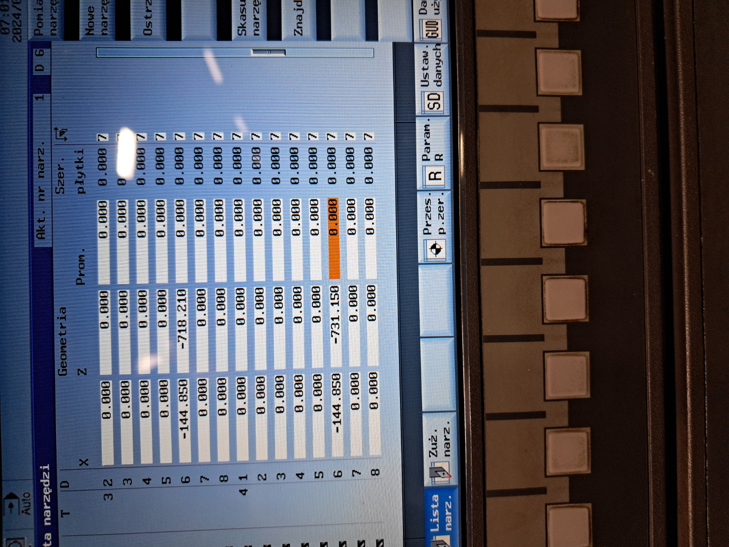

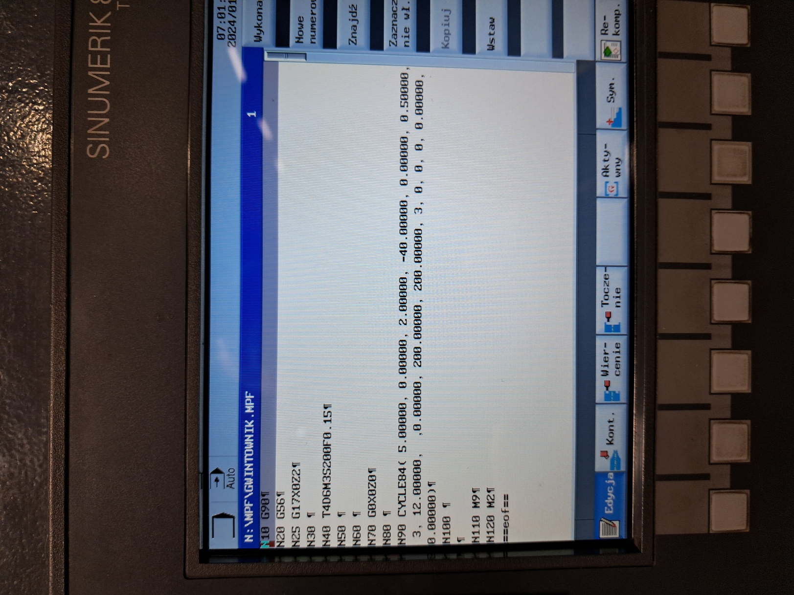

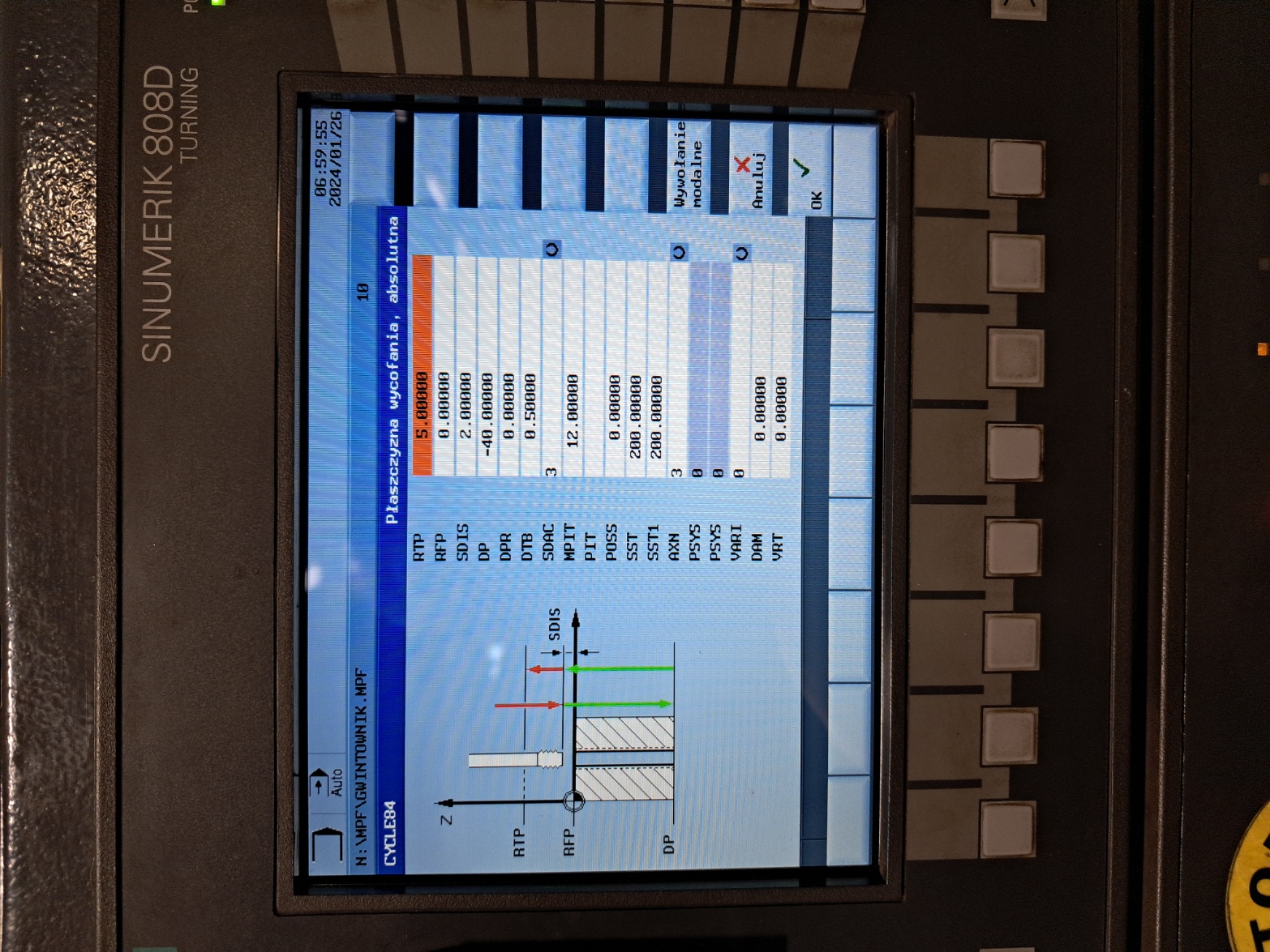

Nie mogę się uporać z gwintowaniem z gwintownikiem.
Tabelka z cyklem wypełniona chyba prawie dobrze, ale wyrzuca informację błąd konturu.Jerzeli ktoś to przerabiał proszę o pomoc.

Pokaz zdjęcia programu i tabeli narzędzi

Obrazek Obrazek Obrazek
