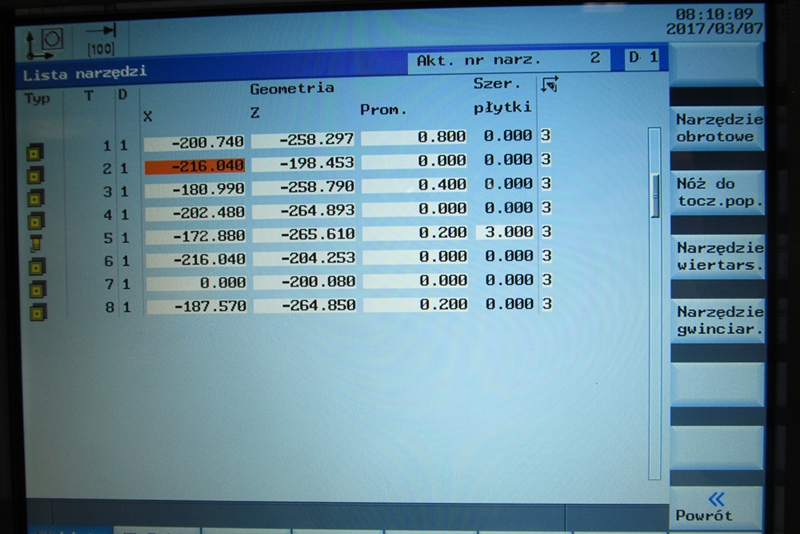

Witam serdecznie Panowie i Panie, jako że to mój pierwszy temat i zapewne jeden z wielu problemów.
Mam tokarkę LC-H360 z oprogramowaniem Sinumerik 808d.
Wykonuje próbki do prób wytrzymałościowych na rozciąganie, a z racji dużej powtarzalności chciałam sobie uprościć robotę przez zastosowanie wyciągacza.
Problem mam taki, że nie mam pojęcia pod jakie narzędzie przypisać wyciągacz pręta (do wyboru: narzędzie obrotowe, narzędzie do toczenia poprzecznego, narzędzie wiertarskie, narzędzie gwinciarskie). Przypisałam do pierwszego typu z promieniem 0, ale przerywa mi program i woła o włączenie obrotów wrzeciona.
Wie ktoś jak to ominąć? Jak przypisać wyciągacz w Sinumeriku?

No ale żeby wyciągnąć pręt z wrzeciona to nie może mi się kręcić. Wciskam wyciągacz w pręt otwieram szczęki (M11), wyciągam pręt, zamykam szczęki (M10). I właśnie nie wiem jak zaprogramować w Sinumeriku wyciągacz by nie żądał włączonych obrotów wrzeciona.
Jak na rysunku - nie wiem do którego narzędzia przypisać wyciągacz, żeby nie wołało o obroty wrzeciona.
Steryd
Posty: 4724
Post napisał: Steryd » 07 mar 2017, 13:07
domyślnie masz włączony posuw na obrót (G99) jak to na tokarce, i jest on zależny od obrotów- n=0->f=0
jak przełączysz na G98 to wtedy jest on niezależny od obrotów, tylko musisz dać sensowną wartość (np F50) bo jak zostanie wartość z posuwu na obrót to nie będzie widać jak się rusza.

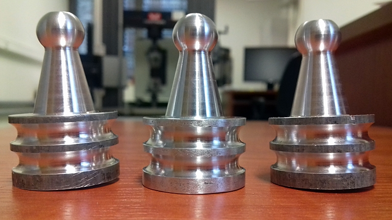

M30
dlaczego posuw przyrostowy po W mi nie działa jeszcze rozkminiam ;)
Wyszły pionki dla próby, puszczone w pętli zewnętrznym programem.
