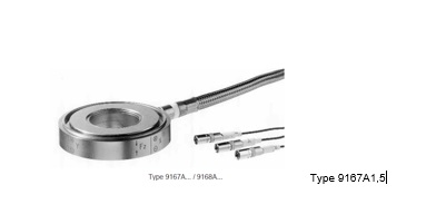

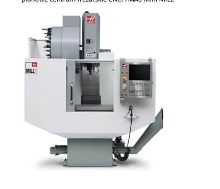

mam taką nietypową sprawę do Was.
Mam zrobić projekt, układu laboratoryjnego układu nadzorowania procesu frezowania, który będzie umożliwiał pomiar siły skrawania, emisji akustycznej oraz amplitudy drgań.
Z 2 ostatnimi sobie poradziłem jednakże nie mam pojęcia w którym miejscu należy zamontować siłomierz ( bo nie na wrzecionie)
Centrum frezarskie jakie wybrałem to :
pionowe centrum frezarskie CNC: HAAS Mini MILL
natomiast siłomierz : to kistler 9167
poniżej załączam zdjęcia jeśli mogą pomóc.
Przepraszam za tak banalny temat, aczkolwiek nie mam pojęcia co z tym zrobić :<
z góry dziękuję za pomoc i rady :)

Może coś źle rozumiem ale np. frezarka na której pracuje sama wyświetla obciążenie osi i wrzeciona (pewnie na podstawie parametrów elektrycznych silników)
Jeśli koniecznie ma być to na siłomierzu to właściwie trzeba by na nim zamocować materiał obrabiany i np. w czasie wiercenia będziesz widział z jaką siła materiał jest dociskany przez wiertło

Czyli sugerujesz, aby siłomierz zamontować przy gnieździe, na którym umieszczany jest przedmiot, czy bardziej na stole frezarki ?

A możliwy jest też to, że dobrałem zły siłomierz? :cry:

Post napisał: adam Fx » 03 lut 2016, 14:56
Nie wiem jak działa taki siłomierz ale jeśli potrafi wykonać pomiar w układzie XYZ to trzeba dla niego wykonać jakieś mocowanie na stole frezarki a na siłomierzu jakieś imadło do mocowania próbek. Pytanie czy siłomierz jest dość sztywny do takich zabaw.
[ Dodano: 2016-02-03, 15:06 ]
No wyglada na toże są i takie na stół i takie na oprawkę https://www.kistler.com/int/en/applicat ... t/milling/ ale ja nie znam języka.

Post napisał: koteq2 » 05 lut 2016, 14:48
Tak :))
Okazało się właśnie, że siłomierz ma być płytką zamontowaną na stole frezarki pod obrabianym przedmiotem :)
Dzięki za pomoc jeszcze raz! :))
