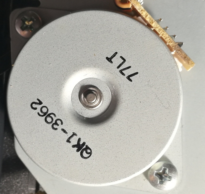

Jako że dopiero zaczynam zabawę z Arduino i całą przyjemnością z tworzeniem CNC.
Mam 3 Silniki z Drukarko skaner . 2 z 3 Silników ma 2kable z końcówką plastikową. 1 Silnik krokowy ma 4 kable z końcówką plastikową .
Nic nie chce z nich tworzyć po prostu chciałbym je uruchomić aby sprawdzić czy w ogóle poradzę sobie z oprogramowaniem.
Nie mam dostępu do silników z DVD
Prosiłbym o pomoc

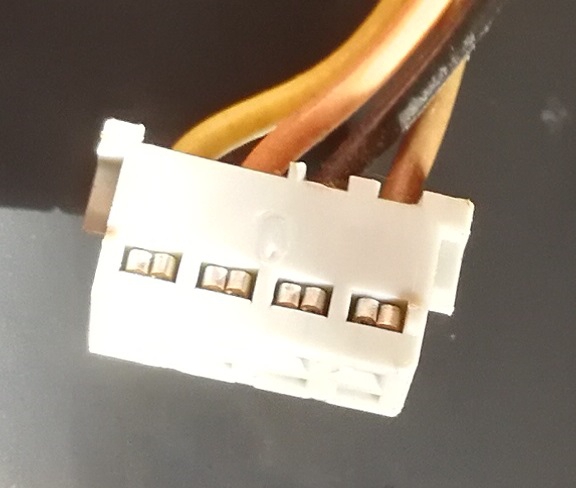

Czteroprzewodowy może być unipolarny albo bipolarny. Daj fotki.

Będziesz potrzebował sterownika do niego. Np. DRV8825 albo A4988.

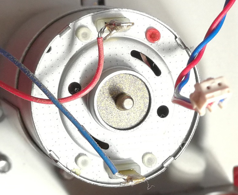

Te które mają dwa przewody to silniki DC a nie krokowce.
Wystarczy zasilacz aby sprawdzić czy działają.

A jak podłączyć ten 1 silnik do cnc shield jakieś zdjęcia

Silnik z pierwszego zdjęcia to silnik DC szczotkowy. Nie ma sensu podłączać go pod cnc shield.

A to 2 i 3 zdjęcie gdzie silnik ma 4 piny jak podłączyć

Znajdź 2 pary przewodów do cewek. Zawieraj po dwa kable i kreć silnikiem. Jak będzie stawiał lekkie oporu to kable od jednej cewki. Podłączasz pod 1a i 1b, a od drugiej cewki pod 2a i 2b. Oczywiście musisz mieć jeszcze sterownik o którym pisałem. DRV8825 jest chyba najtańszy.
