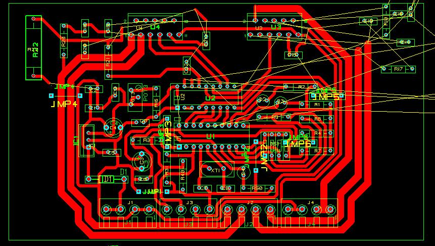

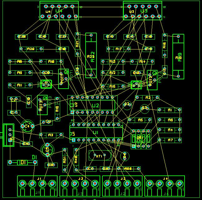

blue_17
Posty: 1715
Lokalizacja: Kraków/Kornatka
Post napisał: blue_17 » 07 gru 2010, 22:52
Sterownik do mojej przyszłej frezarki coś jak ze sklepu sponsora czyli sterownik bipolarny po jednym driverze na uzwojenie silnika tylko powiedzmy że bardziej wyrafinowane sterowanie poprzez procesorek :)
pukury
Posty: 7739
Lokalizacja: kraków
Post napisał: pukury » 09 gru 2010, 12:54
witam.
a na czym - jeśli można polega to " wyrafinowanie " ?
mikrokroki , coś innego ?
pozdrawiam .
Mane Tekel Fares
blue_17
Posty: 1715
Post napisał: blue_17 » 09 gru 2010, 14:55
Podział kroku i redukcja prądu po pewnym czasie aby silnik troszkę mniej się nagrzewał ale okazuje się że będzie kilka zworek jednak :)
