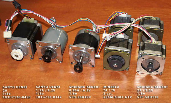

zaczynam budowę i mam pytanie odnośnie silników
sterownik: LINK DO STEROWNIKA
całość zasilana z transformatora 28V 6,2A + mostek i kondensatory
i teraz pytanie
które z silników w załączniku najlepiej będą się do tego nadawały?
Pozdtrawiam
Paweł

obszar roboczy frezarki 35x45 cm (konstrukcja metalowa)

Post napisał: zacharius » 19 lut 2010, 18:31
od lewej 1,2 i ostatni
przy czym ostatni model jest całkiem całkiem obiecujący
4ty wygląda ciekawie ale trzeba by znaleźć parametry

Post napisał: pasierbo » 19 lut 2010, 20:14
1- na oś z- to naprawde dobry silnik i te dwa takie same shinano kenshi na osie x i y. W sumie ładny zestaw

Post napisał: KOBZI » 20 lut 2010, 18:02
co do osi - czemu akurat na oś "Z" dać "najmocniejszy" silnik ??
na które osie będą działać nawiększe siły? - u mnie stół roboczy będzie chyba najcięższy
dalej grzebię w necie na temat tych nieznanych silników
pozdrawiam i dzięki za odpowiedź

Post napisał: zacharius » 20 lut 2010, 18:17
KOBZI pisze:co do osi - czemu akurat na oś "Z" dać "najmocniejszy" silnik ??
bo ten właśnie musi wykonać najbardziej precyzyjne ruchy ze wszystkich i nie ma prawa coś mu w tym przeszkodzić

Post napisał: KOBZI » 20 lut 2010, 21:37
ok dzięki :)
to tak zrobię
co do tych MINEBEA nieznanych to zmierzyłem oporność cewek i wyszło około 0,9 ohma
silniki z serii 23KM o podobnej oporności miały koło 3A prądu i około 0.8-1.0 Nm
także mój sterownik do 2A ich nie obsłuży
ale dalej pozostają nieznane (może napiszę maila do minebea)

Post napisał: zacharius » 21 lut 2010, 08:51
KOBZI pisze: także mój sterownik do 2A ich nie obsłuży
obsłużyć obsłuży, mniejszy moment będzie
