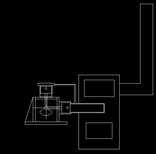

no nie do konca, bo jeden cylinder trzeba wsadzic do pieca w poziomie, czyli trzeba by przekrecic układ o 45 stopni, predzej kompresor V, ale ... kaszlak już jest a to by trzeba znalezc i kupic, dodatkowe koszta
hel jest na allegro w butli na "30 baloników" za 135 zł, majątek to nie jest
dobra, szkicne sobie

Bartuś , ty masz to łeb ,nie widziałem jak lejesz ale go masz . Bardzo dobry szkic ,tu naszkicowałeś styrlinga typu ALFA i chyba jest to najlepsze rozwiązanie , być może najwygodniejszy byłby tu typ BETA ,ale jak czytając niekture informacje , ten rodzaj wymaga odpowiedniego uszczelnienia i najlepiej nie dużym kosztem, bo jak myśle, gdyby nam nie chdziło o zminimalizowanie kosztów i wymyślenie czegoś pozytywnego i fufkcjonalnego , to nie byłoby tego forum .

może opisze swój szkic
no więc wyjąwszy z kaszlaka zestaw wal i tloki z korbowodami i cylindrami
cylindry montujemy na plytach np z formatek alu z otworkiem w srodku i calośc skręcamy w skrzynkę, od czoła gdzie mamy panewki moznaby zalozyć łosyska w obudowie zeliwnej tylko nie wiem jaka jjest srednica czopow, od strony kola zamachowego można dorobić przykręcaną tuleję i spasować z czopem mocowania koła i łozyskiem o jakiejś tam srednicy, np fi 40
i calosc skrecamy w szczelną szkrzynkęz silikonem, obok cylindrow robimy otwory gwintowane na szpilki, ktore oryginalnie w kaszlaku trzymają glowicę, można się pokusić w skrzynce o smoka i smarowanko, albo nawalić oleju zeby było smarowanko rozbryzgowe, bo smarujemy tylko tloki i panewki korbowodowe.
na zewnatrz mamy te cylindry, do jednego tloka przykręcamy przedłużkę - walek np z PA6 a nad przedlużką kapelusz który na uszczelkę przykręcamy wraz z cylindrem do nowego bloku, do zimnego cylindra od gory przykręcamy blachę na uszczelkę
blacha z zimnego ma wyjscie od gory gwintowane np na zawor 3 drozny - przejsciowka do gorącego cylindra i przy okazji wejscie na doładowanie helem czy coś.
nasz dlugi kapelusz nad gorącym cylindrem wkaldamy do źrodla ciepla.
do kola zamachowego dołączamy prądnice, i tyle.
generalnie kosztem będzie wykonanie nowego kadluba i kapelusza i przedlouzki, zeby to siejakoś kupy trzymalo, a reszta wyjdzie w praniu, koszt niewielki, 2 tys zł góra
a i jeszcze, do zimnego cylindra możemy dorobić węzownicę z rury miedzianej, na jednym czopie od frontu zalozyc wiatrak z pompą wodną i chłodnicę, generalnie im wieksze obroty tym lepsze chlodzenie.
z programiku do obliczania zazwyczaj prędkosc wychodziła w granicach 750obr/min, zmieniała sie tylko wartośc mocy
poza tym, jak koledzy zauwazyli jestem praktykiem, więc zapewne za jakis czas pojawią sie fotki tego co wymodzilem

Kolega bartuss1 bardzo dobrze kombinuje Obawiam się tylko sprawności przy ciśnieniu jakie wytrzyma konstrukcja, a konkretnie pierścienie tłokowe - chodzi mi o " przedmuchy " i związaną z tym stratę na objętości gazu. Ciekawe na ile jest to istotny problem, bo obawiam się, że zadowalające efekty wymagają zastosowania " sporego " ciśnienia. Celowo piszę tak ogólnikowo ( choć bardzo tego nie lubię ) bo muszę się doszkolić teoretycznie z tego ciekawego tematu. Miałem kiedyś zamiar uczynić sobie coś takiego w kategoriach zabawki, a tutaj coraz bardziej ciekawi mnie rodząca się właśnie konstrukcja na poważnie.
