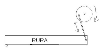

Witam, jestem studentem Politechniki i mam za zadanie zbudowac przyrzad do badania erozyjnosci rur z laminatow. Konkretnie urzadzenie ma kolysac kawalkiem rury w ktorej znajduje sie mieszanka zwiru i wody.Wychyl osi od poziomu wynosi 15 stopni. Zdecydowalem sie aby zastosowac tu silnik krokowy. Czy moglby ktos pomoc w doborze silnika i gdzie w ogole szukac wiadomosci na ten tamat. Jaki program musze uzyc zebyc zaprogramowac sterownik PLC do wahniec ryny w lewo-prawo?? Dziekuje za pomoc

zupełny przerost formy nad treścia. jeden silniczek DC lub AC z kółkiem, mimośrodowo zamontowane ciegno i jazda. Drugi koniec rynny umieszczony na ośce obrotowej.
Szczegóły to prędkość obrotowa ( która defakto mozna łatwo zrobić regulowaną) skok - zmieniajac mimośród,
Predkości, długości, srednice etc oczywiście odpowiednio obliczone. Jak będzie potrzeba to do silnika jeszczem musi być przekładnia.
Należy też sie zastanowić nad mocowaniem rury badanej do mechanizmu ale to juz banał.

- szkic pogladowy chyba rozumiesz oco chodzi ??:>

czy na rysunku jest cała rura - czy jedynie pół ?
jakoś tak mało czytelnie to wyszło - chodzi mi o rysunek z linku .
czy masz zamiar spowodować że silnik będzie obracał się w jedną stronę - stop i w drugą ?
jeżeli nie ma jakiś konkretnych wskazań co do konstrukcji to koncepcja silnik i " korbowodu " ( jak narysował Kol. ) jest chyba lepsza - unikasz nawrotów .

1. Leoo - nie badz taki do przodu, gdybym to wiedzial nie umieszczalbym takie postow, nikt nie zmuszal do wybrania kierunku technicznego, nie zrobilem tego na sile, poszedlem na polibude aby nauczyc sie takich rzeczy i nie napisalem tego zeby cos udownodnic a jak widze tylko na to zwrociliscie uwage, nie bylem w szkole zawodowej tylko w ogolniaku a poza tym jestem ciekawy ile osob z zawodowki podolaloby temu tematowi, nabijac mozmy sie z ciebie i podziekujemy za glupie opinie, ktore mozesz zostawic dla siebie
2.pukury, mag32 - wielkie dzieki za checi pomocy, postanowilem wybrac warian b_j.
3.namemartin - nie wiem czy kiedys spobowales tego specyfiku, jezeli nie, polecam, moze przestaniesz sie tak spinac. ( Leoo ty tez rozwaz ta propozycje)
Jezeli ktos nie chce mi pomoc udzielajac konkretnych informacji odnosnie technicznych spraw tego projektu to prosze, niech sie nie wypowiada
Wracajac do tematu, wyliczylem mase zwiru z woda - 13,25kg , objetosc 0,01 m^3 , rura ma sie wahac tylko w osi podluznej . Schody zaczely sie gdy chcem wyliczyc srodek ciezkosci masy zwiru w ekstremalnej pozycji ( gdy rura wychyli sie o 15 stopni w lewo badz w prawo).
Nastepnie maja sile dzalajacaw dol, zamierzam policzyc moment aby dobrac silnik. Z praktyki wiem ze sila ktora musi pokonac silnik, bedzie rozna w poszczegolnych stadiach ruchu. Co bedzie sie dzialo z bezwladnoscia jak to wszystko bedzie sie zachowywac. Z gory wielkie dzieki tym, ktorzy choc troche zainteresuja sie moim projektem
