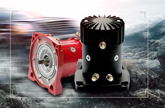

https://www.alibaba.com/productdetail/ ... 37358.html
Model Number: WD12
Usage: Boat, Car, Electric Bi... Certification: CCC, CE, UL Type: Micro Motor
Torque: High Torque Construction: Permanent Magnet Commutation: Brush
Protect Feature: Totally Enclosed Speed(RPM): 1466 rpm Continuous Current(A): Current
Output Power: Max 1.86 kw Voltage(V): 12V Efficiency: IE 3
Product Name: Starter Motor Magn... Rated speed: 2800rpm/3400rpm/... Color: Customer's Demands
Internal resistance: 4.519 Sample Policy: 3 Days By FedEx Max Power: 12.28 N.m
Warranty: 1 year warranty Typical Applications: Motor Work with: Ramsey, Braden, Ca...
Condition: New

Rozrusznik nie nadaje się do pracy ciągłej kompletnie.
W przypadku rozrusznika są przyjęte znacznie większe gęstości prądu na mm2 przekroju drutu. W końcu tam cykl pracy wygląda tak, że znacznie nagrzane uzwojenie po chwili pracy będzie miało wystarczająco długą przerwę by zrównać temperaturę z otoczeniem.
Co kolega zamierza napędzać tym silnikiem i jak sterować mocą/obrotami?
Jeżeli będzie to jakiś rodzaj drivera, który ograniczy prąd maksymalny, śmiało kolega sięga po silniki jazdy od wózków widłowych. Mocna, dobrze ułożyskowana konstrukcja. Warto wtedy sięgnąć po silnik o większej mocy, tak jak napisał ma555rek, wtedy nie ma szans na przegrzanie silnika, bo to jest jedyne ryzyko.

Zbudowałem pewien pojazd ci co nie wiedzą oto on
https://www.cnc.info.pl/topics34/no-to- ... t70851.htm
Apetyt rosie w miarę jedzenia i chce zbudować większy z 2x taki już konkrety
i będzie jeden silnik minimum 2KW sterowanie proporcjonalne, silnik będzie przekazywał moc na skrzynie biegów 4 biegowa a ze skrzyni jeszcze na reduktor. Z reduktora już wiadomo
Prędkość pojazdu będzie w granicach 2-15km/h
Prądu nie zabraknie 2 akumulatory po 80Ah rozruchowego w granicach 700-900A
Silnik musi być na 24V gdyż będzie to hybryda i spalinowy będzie napędzał alternator 24V i w 90% jestem zdecydowany na silnik z wyciągarki tylko muszę mieć pewność że może pracować ciągle.

Zasadniczo tak ,ale jeśli zastosuje 14 kW ,a obciąży go 2 kW to już ta gęstość znacznie zmaleje. Największą przeszkoda jest konstrukcja mechaniczna. Lepiej zatem poszukać typowego silnika . Pewien człowiek z Gdańska stosuje silniki trakcyjne do samochodów elektrycznych ,o bardzo małych gabarytach. Silnik fi 200 o długości 100mm ,ma moc 18 kW ciągła i 40 kW krótkotrwała (bodaj do 5 sek).atlc pisze:Rozrusznik nie nadaje się do pracy ciągłej kompletnie.
