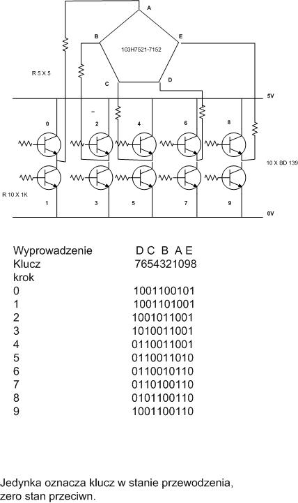

Moze ktoś ma schemat sterowania silnika krokowego 5-fazowego w układzie pentagram.
W książce Ukady mik. 8080/8085 zaproponowano schemat z 5-par kluczy i sposób komutacji faz, jednak o elektronice niewiele. Planuje sterowanie komutacją rozwiązać z wykorzystaniem procesora ATMEL...2313.

Post napisał: Yacek » 03 cze 2006, 20:21
Witam i dziękuje za zainteresowanie moim problemem. na schemacie przedstawilem to co udalo mi sie zrobić jednak silnik nie osiąga zadawalających parametrów. Stąd moje pytanie czy wszystkie silniki podłaczone tak jak na rysunku mają taką samą sekwencję kluczowania.
