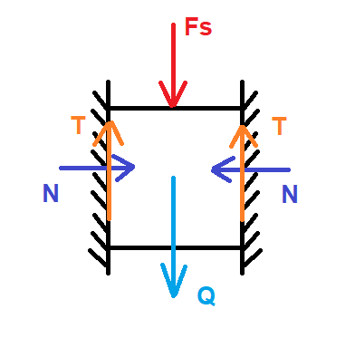

Chciałbym uzyskać informację w jaki sposób można doliczyć się zapotrzebowania na siłę zacisku detalu obrabianego. Przynajmniej orientacyjną na podstawie znajomości oporu skrawania materiału i grubości wióra itd.
Chodzi o imadło, które przykładowo ma maks. moment 90Nm = siła mocowania 25kN. Detal to pełna kostka stal automatowa. Do wyboru mam 2 rodzaje szczęk - ryflowane z jednym rzędem ząbków = wysokość trzymania 3mm i ryflowane z dwoma rzędami ząbków = wysokość trzymania 6mm. Bardziej by mi pasowała wersja pierwsza, ale boje się, że wyrwie detal, ponieważ będę używał wiertło płytkowe fi 24 i głowicę high feed. Czy istnieją jakieś metody oszacowania tego czy jedynie doświadczenie i trzymanie "na oko"

Jest o tym mowa w książkach "Uchwyty obróbkowe. Poradnik konstruktora" Dobrzańskiego czy "Uchwyty obróbkowe" Felda. Generalnie należy sobie rozrysować siły działające w danym układzie:
Fs - siła skrawania, Q - ciężar obrabianego przedmiotu, N - siła zamocowania, T - siła tarcia: T=N*μ
