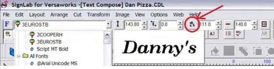

Witam wszystkich forumowiczów.
Jestem grafikiem w firmie literniczej pracuje z ploterem tnącym summa.
Głównie moja praca jest oparta na rozpisywaniu edycji tekstu.
Pracowałem na programie SIgnlab 5.0 który był zainstalowany po zakupie plotera xx czasu temu. Niestety jakiś czas temu komputer został uszkodzony. WIndows XP
Przesiadka na nowy sprzęt również Windows XP + instalka jaka wcześniej działała normalnie, odmawia normalnej pracy. Funkcja "cofania" np nie działa jeżeli rozgrupuje tekst to juz nie moge " cofnąć" aby całościa tekstu
Udało mi się zdobyc Signlab 7.1 vinyl
jednak ta wersja znowu nie posiada ustawienia kernika włączenia opcji Overlap . Za wszelka pomoc dziekuje i pozdrawiam
gg:4791326
mail : [email protected]
w zdjęciu zaznaczyłem czerwonym kółkiem o jaką opcje mi chodzi

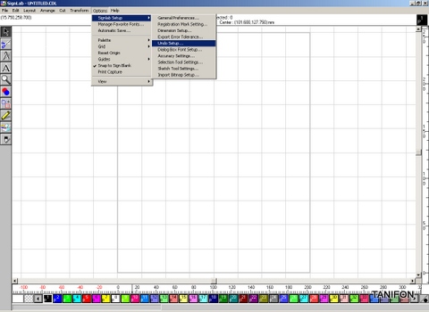

Ktoś jeszcze uzywa SIGNLABa ? :-)
A niech kolega sproboje : OPTIONS / SIGNLAB SETUP / UNDO SETUP ..
Tam są opcje tyczące się zapamiętywanych krokow wstecznych. ..
