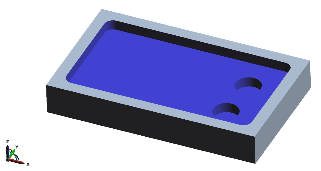

Witam mam problem ponieważ posiadam postprocesor do siemensa 840 ale chcialbym napisać program do siemensa 828 i niestety tych pod 840 nie odczytuje a mianowicie ma pretensje o pkt J;I czyli ogólnie nie pasuje mu chodzenie po okręgu. czy orientujecie sie w jaki sposob siemens 828 odczytuje ruchu po okregu? jak mu zdefiniować te krzywe?

Na sin828 kołowa działa na I,J w załączniku przykładowy kod na kieszeń WAVE-m oraz otwory po spirali. Działa to na kilku frezarkach z sin828

tu nie chodzi o IJ tylko postprocesor z 840 nie jest kompatybilny z sinemurik 828, zapodaj program.

ok ok dzięki dziś mam na 2 zmianę więc wtedy wrzucę program. Myślałem może żeby trochę ten postprocesor zmienić w edytorze postprocesorów tylko nie wiem gdzie jest ta różnica.
pozdrawiam i dzięki za pomoc
wrzucam teraz dwa kody jeden jest z sinumerik 840 a drugi wyciagnalem z edgecama ktory jest ogolnie pod serie siemens ale obydwa nie dzialaja
http://scr.hu/23s5/v18pr
http://scr.hu/23s5/xdg3l

Witam a czy ktoś mógłby wrzucić jak wygląda program na 828??? bo u kolegi wyżej widzę tylko sam obrazek bez kodu. Pozdrawiam

wez se zaprogramuj w iso i po sprawie.

załączałem też kod ale najwyraźniej się nie dodał
828.rar
