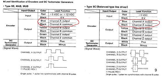

jakiś czas temu kupiłem serva MINERTIA MOTOR R02 a teraz udało mi sie dokupiś sterowniki, znalazłem opis do silników ale niewiele z niego rozumiem, czy ktoś używał tych silników i powie mi jakie napięcie mogę im podać, sterowniki wytrzymują do 80v a ja mam całkiem fajny zasilacz na 50v nie wiem tylko czy silniki to wytrzymają, kiedyś na forum widziałem zdjęcie tych silników ale teraz nie mogę namierzyć tego wątku.

W nocie katalogowej powinno byc podane napiecie znamionowe, tzn napiecie po podaniu ktorego silnik kreci ze znamionowa predkoscia obrotowa.Czasem podawane jest tez ilosc obrotow na 1V (np. 30V 3000obr/min-100obr/V). Mozna to napiecie przekroczyc, ale nie wiecej niz 5-10%.
Np. w Whale2 mozna ograniczyc napiecie, ograniczajac PWM limit. W Gecko tego raczej nie ma, wiec musisz uzyc napiecia stosownie do silnika.
Wstaw opis silnika.

Tabela 1. wiersz 7 kolumna 2 dla Twojego silnika (R02SA):
Volts/1000rpm=6
Rated speed[rpm]=3000
Wychodzi z tego ze silnik osiagnie znamionowe obroty przy 18VDC.
Max obroty bezpieczne: 4000, wiec 18+6V=24VDC
na 3 stronie sa wykresy momentu, dla Twojego silnika wykres b)
Widac z niego ze przy 4000rpm i zasilaniu 25V moment dazy do zera.
silnik ma 0,21Nm i jak widac z wykresu zalecane obroty to 3000rpm.
Prad znamionowy 3,9A lub 4,5A zaleznie od wersji (SA lub MA)
pzdr

W przytoczonym linku
http://www.yaskawa.com/site/dmservo.nsf ... 53-20H.pdf
są wymienione dwa typy enkoderów które różnią się wyprowadzeniami.
W pierwszym jest Channel A output i Channel A output , w drugim Channel A output i Channel A Common itd.
Czym one się różnią i czy ma to wplyw na podlączenie np do UHU ?

pltmaxnc pisze:Czym one się różnią i czy ma to wplyw na podlączenie np do UHU ?
W pierwszym przypadku enkoder ma standardowe wyjście TTL i taki można bezpośrednio podłączyć do UHU. W drugim przypadku enkoder generuje sygnał różnicowy (każdy kanał wymaga dwóch przewodów), który potrzebuje odpowiedniego odbiornika linii po stronie sterownika.

A możesz podpowiedzieć jak jak taki odbiornik linii "wygąda", czy bardzo skomplikowany.
Może kupić Whale3 i po problemie .

pltmaxnc pisze:A możesz podpowiedzieć jak jak taki odbiornik linii "wygąda"
Jasne - MC3486, SN75195 i cała masa innych.
