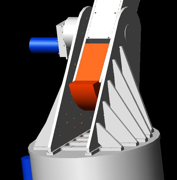

Tak? Nadworna maruda? Bo smęci i dogryza?
Ale przecież każdy zarzut mogę rozwinąć. I nie jest celem " Niszczenie Bartussa" bo krucjaty to w sredniowieczu sie skończyły.
1) urządzenie jest wiotkie
I nie dlatego że jestem super śledczym co z jednego zdjęcia wszystko wywnioskuje

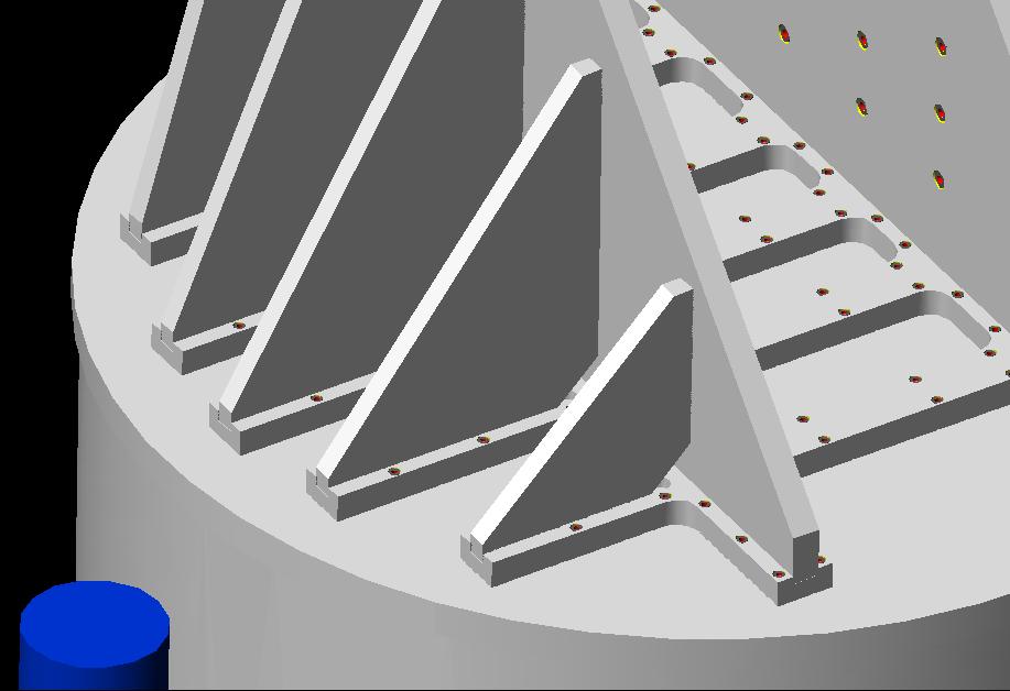

Poodstawa jest skrecana z płyt a na modelu proponowane jest osadzanie żeber w rowkach płytki która dopiero przykrecona jest do poziomej podstawy
Dlaczego?
Bo to nawyk stosowania płyt z aluminium wszędzie gdzie się da. Takie napompowanie śrubkami da wiotkość całości mimo pozornego pancernego wyglądu.
Nie muszę chyba nikogo przekonywać że ściana z "pudełka" jest dużo sztywniejsza od takiej skrecanki.
I ta przywołana analiza MEs - przy takiej ilości połaczeń i nieuniknionym rozrzucie w dokładności ich wykonania parametry wprowadzane jako dane tej analizy są zwykłym życzeniem co skutecznie eleminuje wynik z kregu wielkości wiarygodnych. Ot, po prostu ktoś umiał wprowadzić do programu parę wielkości.
rys 13 śrubkoland podstawy
Autor główne ramie łożyskuje jako zwykły patyk przewleczony przez dwie zewnętrzne blachy z łożyskami.
rys46 patyczek co robi jako ośka ramienia
Co wiecej w rzeczywistości ramię osadzone jest tylko w jednym wsporniku a drugi tylko podpiera wystajacą oś.
Sztywność takiego łożyskowania od biedy nadaje sie tylko dla obciażeń jednostronnych - np dźwig ale odpada dla wielokierunkowego i co ważniejsze skrętnego obciążenia w robocie.
Taki zespół powinien wyglądac jak tuleja rozpierajaca obie blachy nośne z regulowanym napieciem - np na łożyskach stożkowych i dopiero do takiej , napędzanej tulei przymocowane jest ramię. Oczywiście tuleja może być wspawana w belkę ramienia ale sztywność rozpierania przez tą rurę podpór z łożyskami faktycznie decyduje o reszczie "robota"

rys 39
Pominę rozwiazania z przekładniami. Szkic sygnalizuje tylko że tam coś będzie

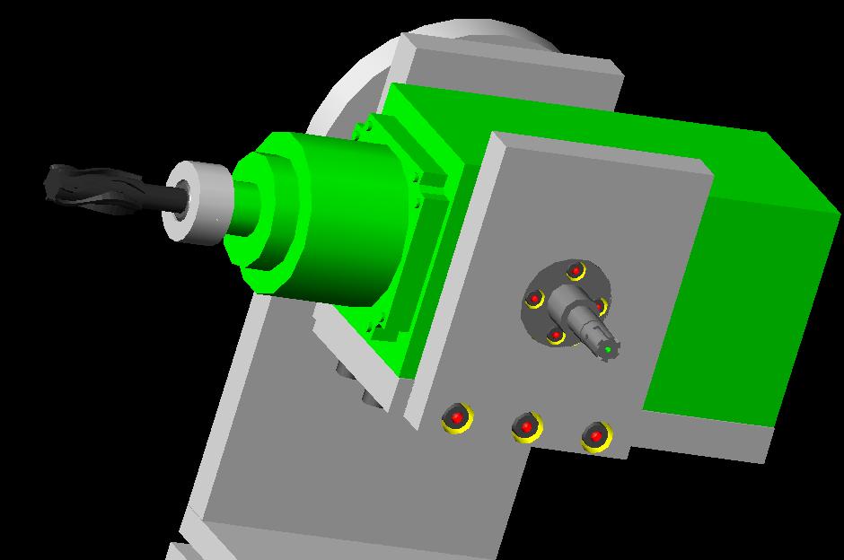

Natomiast jest pewna kontynuacja w poglądach i myśleniu jak ma wyglądać "główica z 5 osią".
Czyli skręcamy trzy blachy do kupy a za cała finezję konstruktorską robi ich grubość.
rys32
To że boczne blachy z czopami przykrecone są na trzy srubki do środkowej to w niczym nie bedzie przeszkadzać w osiągnieciu osiowości obu czopów. Na pewno się zmontuje i bedzie się obracać.
Pewnie tak, bo taki zflaczały węzeł na pewno da się wepchnąć w dziury łożyskowań. A że dał się wepchnąć to odpowiednio też bedzie sztywno trzymał podczas pracy. Już to widzę.
Zachwyt natomiast ogarnia na widok konstrukcji napędu tego wspornika - zazębienie wewnętrzne.
Czyli najpierw mamy łożysko z którego wystaje czop na którym nasadzony jet kubek z kołem wewnętrznym do srodka którego wsadzony jest silnik zamocowany ... no własnie . Pewnie na blaszce która obejmuje całość. Takie rozwiazanie na syberyjskiego misia. ON OBEJMUJE MNIE A JA JEGO. I OBAJ JESTEŚMY RUCHLIWI JAK JASNA CHOLERA.
Pewnie studium opłacalności zdecydowało że przełożenie rzędu 4 na silniku krokowym bedzie elementem utrzymujacym wrzeciono we własciwej pozycji. Albo oczekiwana dynamika ustawienia - po prostu pstryk i stoi. Raczej psryk i się przesunęło.
