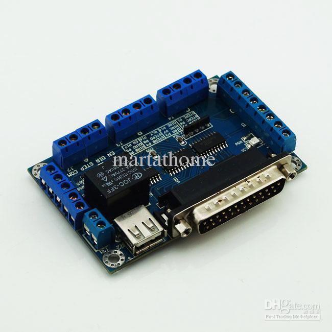

płyta jakaś taka, wielkość paczki fajek (tych normalnych cie cieńkusów)
jak nigdzie nie spyliła jeszcze to gdzieś ją mam

płytę - w sumie jakaś mi się tam wala od kitajców mogę odsprzedać za 3 dychy + poczta

no można i taki sterownik,
generalnie to jest to samo guano w innym opakowaniu.
jak się przypadkiem spali jedna oś to kij wie co z tym robić. trzy oddzielne owszem więcej zabawy w kabelki ale prostszy remont w razie awarii.
płyta owszem przy zespolonym nie potrzebna.
silniki mogą zostać bo to ten sam sterownik w zasadzie
zasilacz od kompa słabo w tym widzę ale od biedy możną spróbować, będzie co prawda sporo gorsza dynamika silników przez to że napięcie za niskie.
