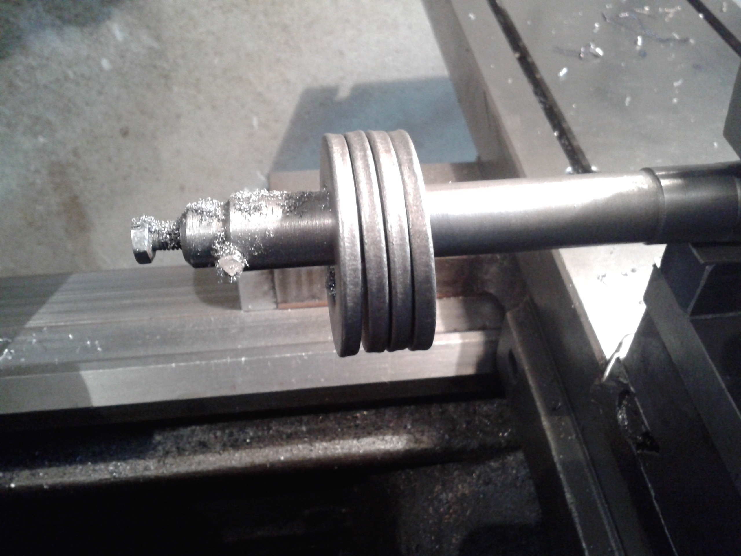

Taki zderzak bardzo pomaga ustawić wymiar wzdłużny z wykorzystaniem podziałki na sankach narzędziowych. Robimy to tak:
1. Suportem dojeżdżamy do zderzaka.
2. Sanki ustawiamy tak, żeby nóż dotykał czoła obrabianego przedmiotu.
3. Odjeżdżamy od zderzaka. Na sankach ustawiamy wymiar.
4. Włączamy posuw i toczymy wałek do zderzaka. Zostanie zebrane tyle ile ustawiliśmy na podziałce sanek narzędziowych.

Do zbierania setek trzeba użyć bardzo ostrego noża. Mi sprawdza się taki jak poniżej wykonany ze złamanego gwintownika. Specjalnie nie usuwałem wiórów, żeby pokazać jak małe wiórki zbiera.
