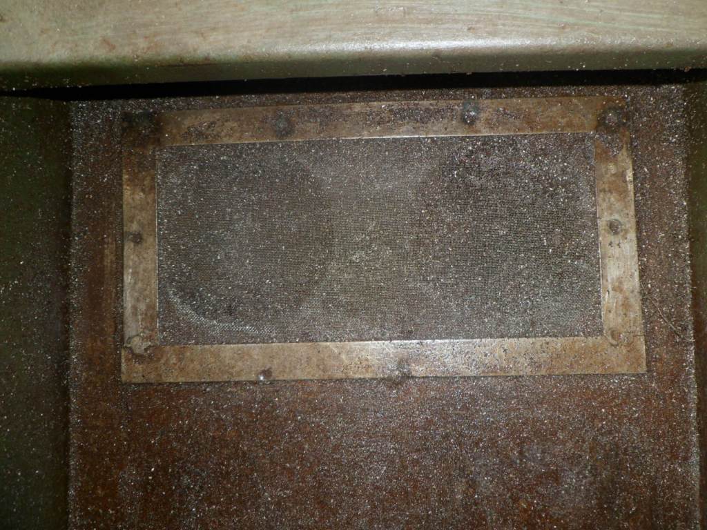

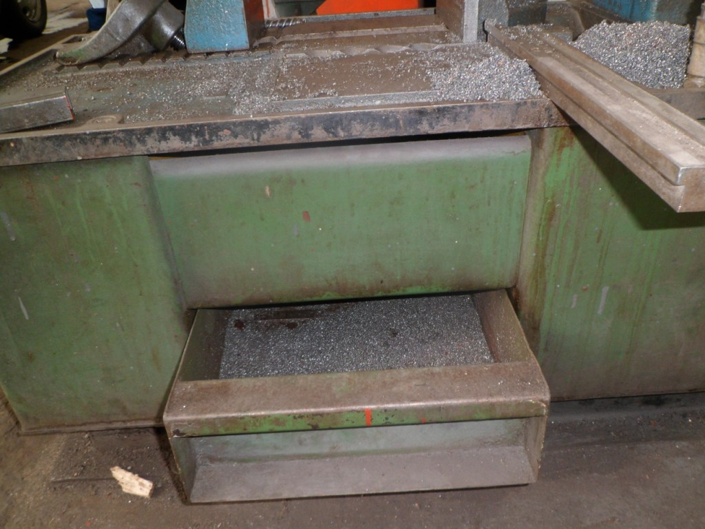

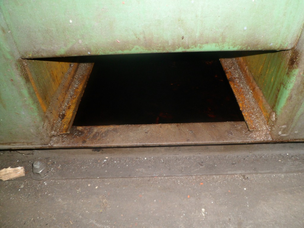

Zamieszczam zdjęcia szuflady piły ramowej BKB 30.
1. Widok
2. W dnie szuflady jest osadzona siatka dość gęsta, która zatrzymuje wiórki.
3. Po wysunięciu szuflady jest bezpośredni dostęp do chłodziwa.

Jeśli chodzi o chłodziwo to wolę stosować bardziej tłuste. Maszyna jest bardziej chroniona przed korozją. Nawet jeśli w razie nagłej potrzeby doleje się tylko wody to jest jeszcze zapas.

A z tą szufladą dobrze kombinujesz bo jest coś takiego np. w BKB 30. Musiałbym zrobić zdjęcie i pokazać jak to wygląda.
