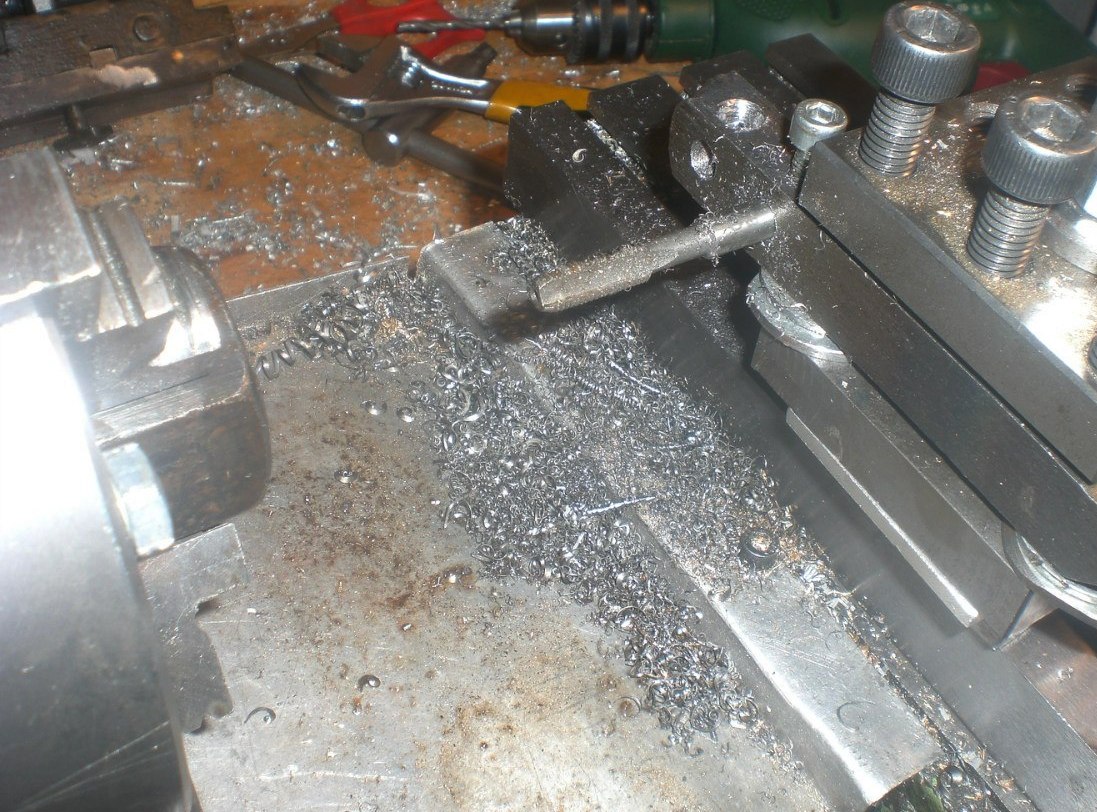

Tu jest ten temat, o którym wspominałem:
NACINANIE GWINTU M28x1 GWINTOWNIKIEM M8x1 tak jak nożem
I zdjęcia:

Gwintownik zamocować jak nóż wytaczak i załączyć posuw. Na forum chipmaker.ru jeden gość to opisał.
