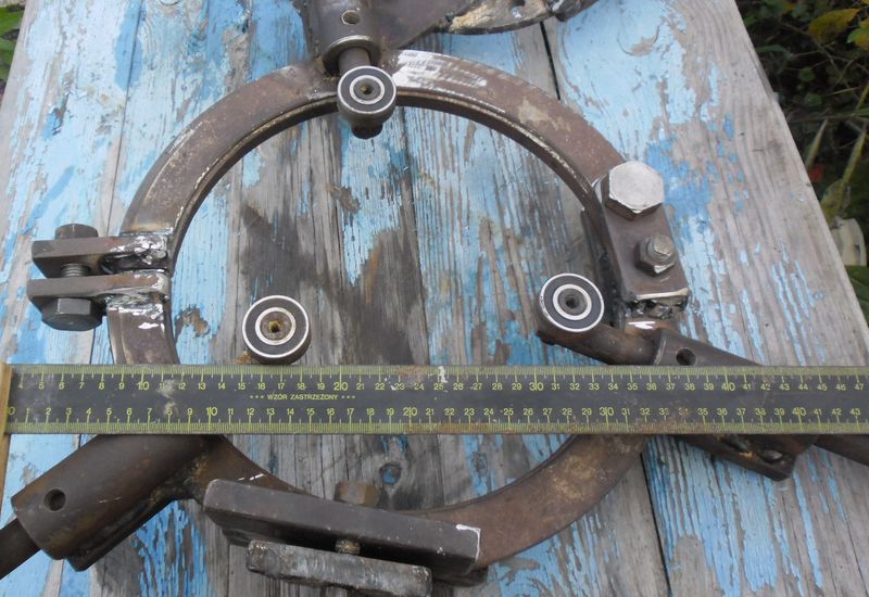

Przy okazji podtrzymek: podaję jeszcze przykład samodzielnego wykonania ze strony:
http://www.chipmaker.ru/topic/95010/page__fromsearch__1
Oczywiście warto włożyć nieco więcej pracy i dopieścić wykonanie.

Gdzieś powinienem mieć rysunki, które wykonałem. Jeśli znajdę to przekażę.

Tak, ze stali. Elementy spawane ze sobą. Spawy szlifowane. Ta śruba imbusowa, która mocuje podtrzymkę, jest umiejscowiona przed podtrzymką i dokręcana jest od góry imbusem. Nie mam niestety innego zdjęcia. Te trzy śruby to M10 z końcówkami z brązu.

Może być problem kupić, ale można zrobić samemu. Taką podtrzymkę do małej tokarki zrobiłem dla znajomego:
Nie było czasu, żeby ją dopieścić, ale spełnia swoje zadanie.
