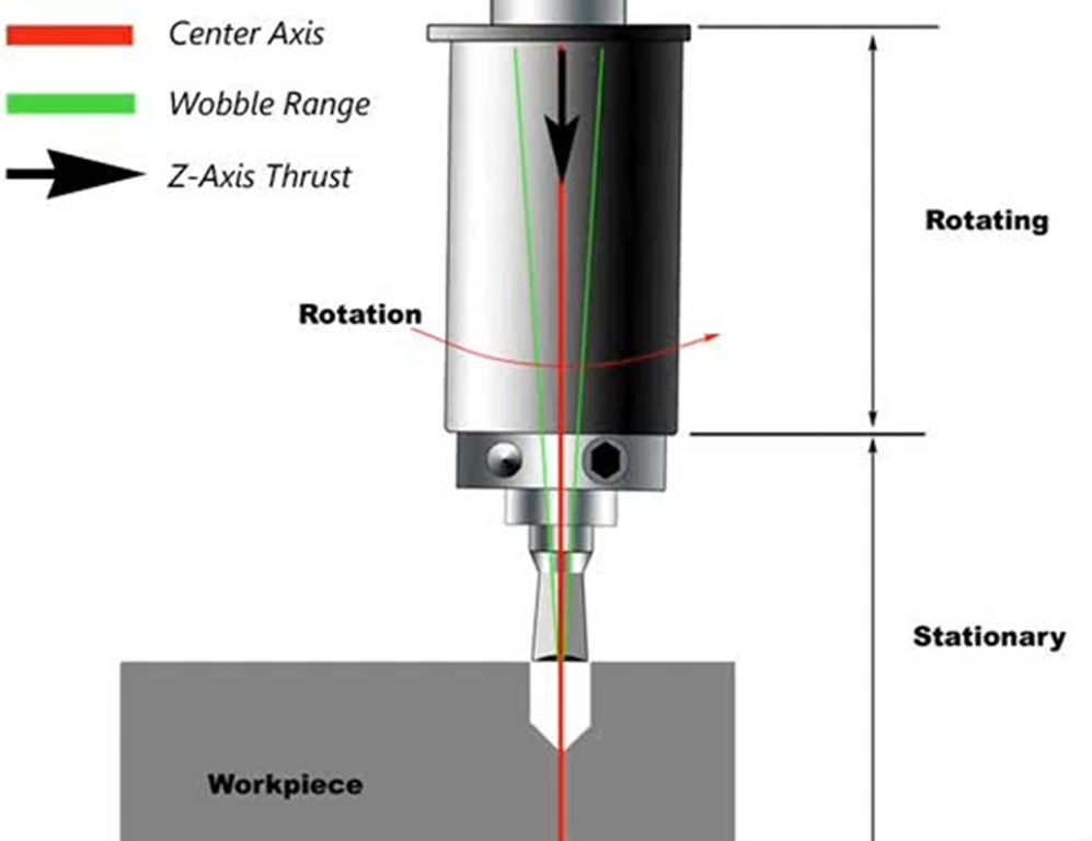

Schemat ideowy głowicy wygląda tak:
Myślę, że wszystko jasne z samego rysunku bo opis może sprawiać problemy z racji języka.
Natomiast na tokarce najprościej jak można tylko sobie wyobrazić można to zrobić tak:
Konik przestawiony jest tak, żeby uzyskać niezbędny kąt pomiędzy osią narzędzia a osią tokarki. Kąt ten musi być mniejszy niż kąt zaostrzenia boku narzędzia i wynosi najczęściej 1° podczas gdy narzędzie ma kąt 3°. W tym przypadku narzędzie obraca się wraz z przedmiotem obracanym i z racji tej, że jest pod kątem to, tylko jedna krawędź robocza styka się z materiałem. Wcześniej użyłem analogii do zazębienia wewnętrznego bo tam tylko jeden ząb się zazębia z większym kołem zębatym w danej chwili.
Narzędzie wygląda tak:
A efekt końcowy tak:

I jakie proste. Na tokarce wystarczy ustawić pod odpowiednim kątem i gotowe:
http://www.chipmaker.ru/topic/57950/ i drugi przykład http://www.chipmaker.ru/topic/5637/
A tu jeszcze ciekawie pokazana zasada pracy tego przyrządu:
Gotowy rysunek:
Gotowy rysunek:

Na tokarce można to zrobić, tylko trzeba mieć do tego odpowiedni przyrząd do dłutowania obrotowego.
Tu jest przykład z sześciokątem, ale kształty mogą być różne. Jest wiele materiałów na ten temat, które można znaleźć pod hasłem "Rotary broaching".
Tu jest to ładnie pokazane: http://mikesworkshop.weebly.com/rotary-broaching.html
I jeszcze przykład narzędzia do torxa:
http://www.buybroaches.com/torx-rotary-broaches
