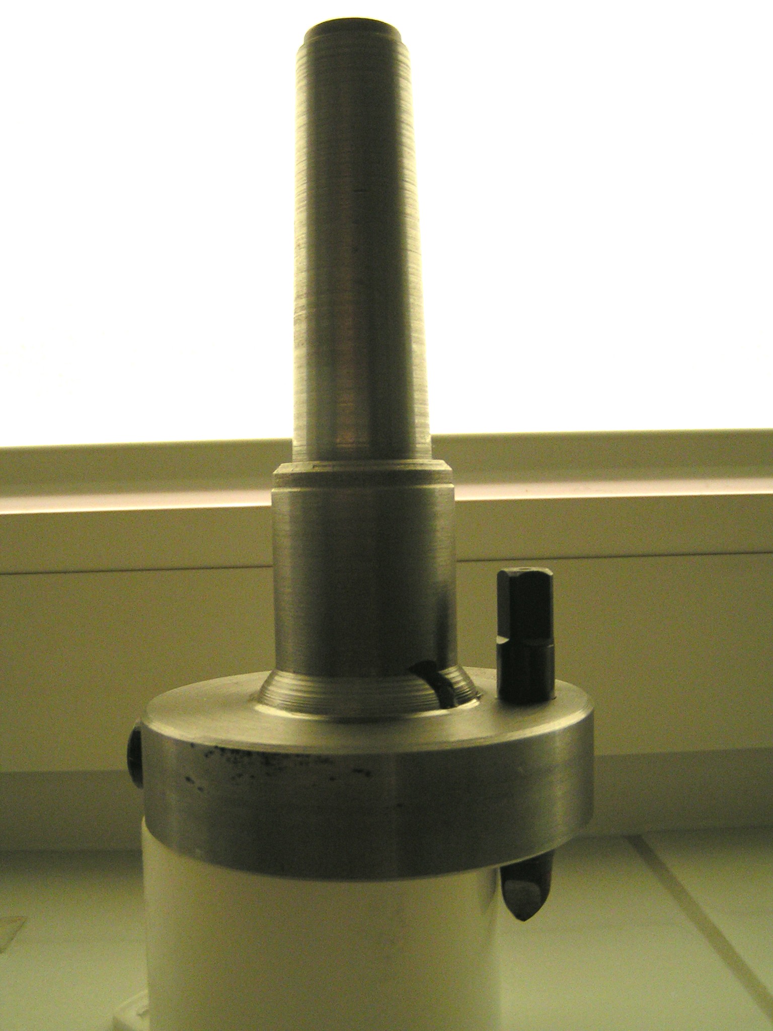

To jest stożek MK3. Średnica krążka ok. 80 mm.

Do planowania aluminium mam taki:

Proponuję wykonać kieszeń na płytkę tak, żeby trzymana była za dwa boki.

Albo po prostu wytaczadło. Kupiłem kilka takich od turystów z akcentem wschodnim. Czasem widzę to na giełdzie. Równie dobrze można sobie zrobić samemu.
