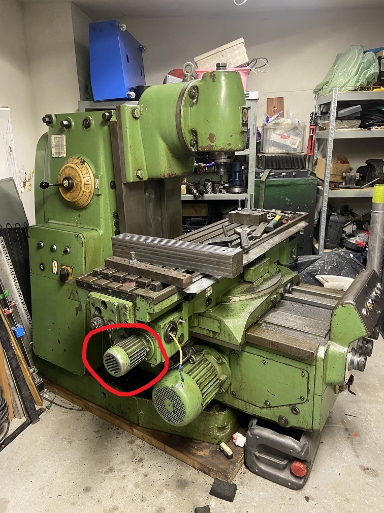

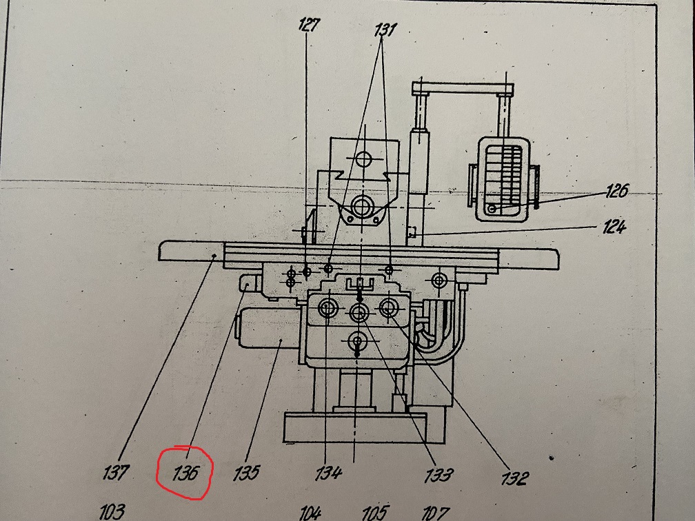

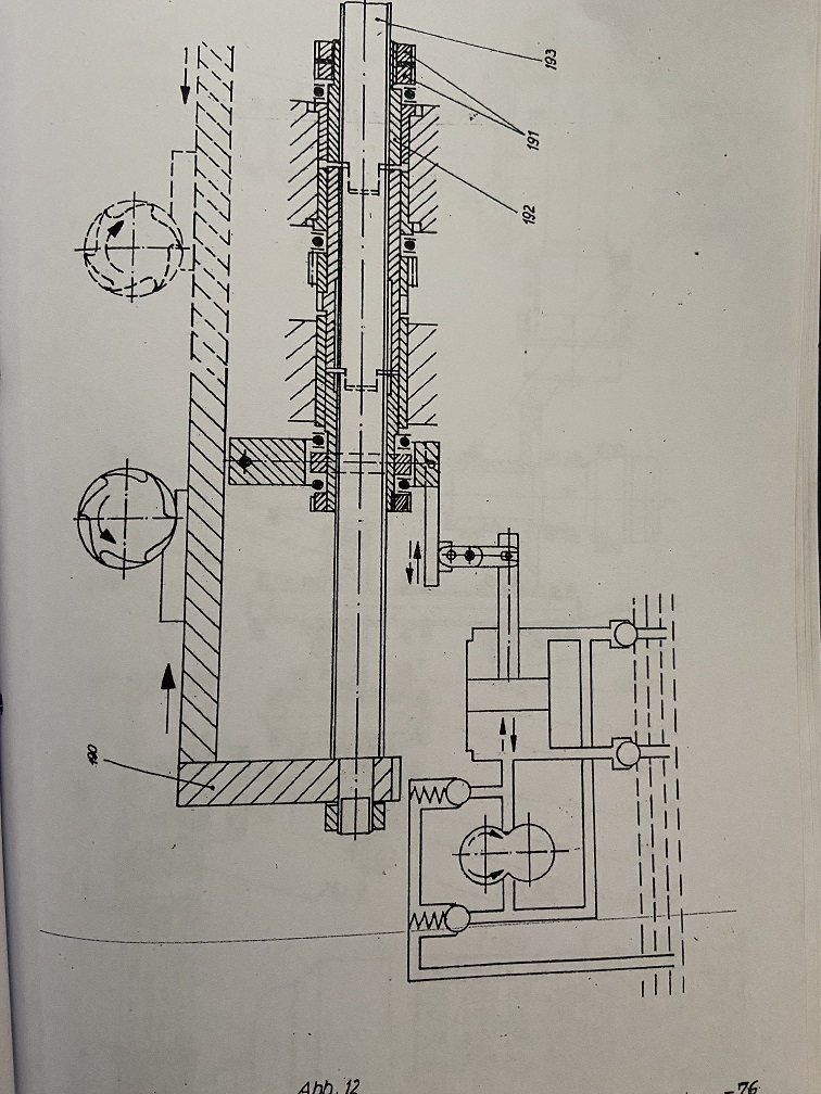

drzasiek90 pisze:Nie wiem na czym polega to mechaniczne kasowanie luzu dodatkowym silnikiem w tej maszynie.
Wygląda to tak:
Niestety nie mam 100% pewności bo DTR Dotyczy F(UWS)-400 V/VI/2 a ja mam chyba jeszcze wersję FU-400 IV. Więc trochę jest inaczej ale zakładam, że ten silnik tam do tego służy. Jak widać u mnie kable są na wierzchu, a w opisie jest specjalny włącznik tego kompenstora na panelu sterowniczym, którego nie ma w mojej - bardziej kamieniołomowej - wersji. U mnie jest tylko prosty panel z przodu i wejścia na korby do manuala.
Niestety przekonałem się przy okazji (wczytując się tym razem dokładniej po dłuższym czasie), że jest to tylko kompensator luzu dla posuwu wzdłużnego :( Może wystarczy na początek, bo pewnie ten najwięcej pracował...
