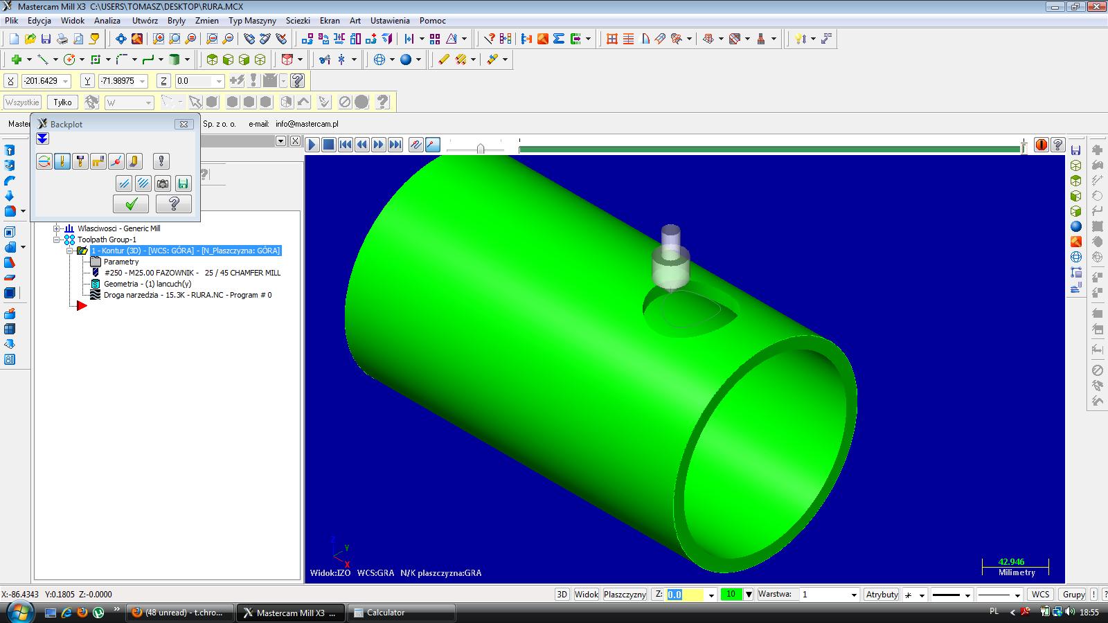

maz pisze:sposobow na wykonanie tego jest sporo w 3 osiach.
Poczawszy od konturu 3D, przez roznego typu obrobki powierzchniowe.
Wypowiedz tak wyczerpująca, że gdybyśmy byli na fejsie dałbym Ci lajka :mrgreen:
Zadaję jakieś pytania tutaj mniej lub bardziej mądre, ponieważ chciałbym zaoszczędzić swój własny czas, niestety :sad:
Tutaj link dla potomnych: http://youtu.be/cdn01jc_5OY
Michał, SW jest fajny ale nie możemy przez całe życie iść na łatwiznę :lol:

Dzięki Michał, w tym temacie bardziej starałem się znaleźć odpowiedz jak najprościej utworzyć geometrie, z cała reszta nie mam problemów. Doceniam Twoje chęci.

MoldMichal pisze:kontur 3d i po sprawie ;P
ostatecznie rzutowanie ;)
A czy kolega będzie tak uprzejmy i rozwinie swoją wypowiedz, proszę :???:

kamosis pisze:Robisz program na toczenie w masterze?
Jak tak to narysuj sobie fazke już w modelu i poprowadz obróbke wzdłuz konturu
raczej o frezarkę mi się rozchodzi :???:

fazka na owalu
Witam, mam rurę o śr 180mm i wiercę w niej otwór o śr 63mm, następnie chcę wykonać fazki na krawędzi otworu na zewnątrz i wewnątrz. Jak najprościej wykonać geometrię dla tego zadania?? :neutral: Myślałem o wykonaniu powierzchni (a'la rura) i naklejeniu na to łatki (kółka 63mm) a następnie użyć powstałych łańcuchów do obróbki. Nie jestem za bardzo przekonany do tej metody, może istnieje jakieś inne rozwiązanie?? Za wszelkie podpowiedzi z góry dziękuje :grin:
