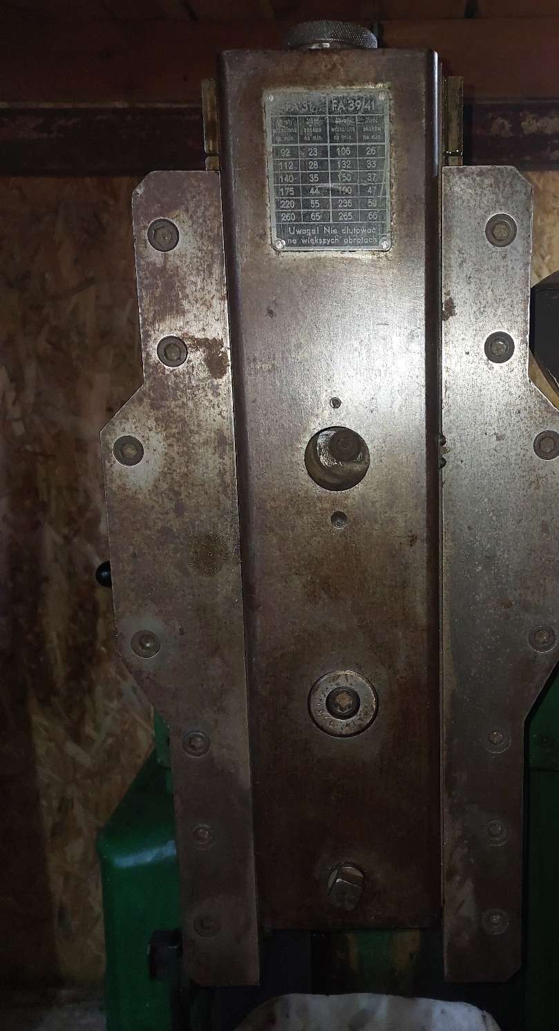

Zrobiłem do tej głowicy adapter do mojej frezarki, ale nie mogę wykombinować jak ustawić skok. Pokrętło na górze, jak i śruba za nim są do smarowania. Zamieszczam parę zdjęć, może ktoś się zna na tym?
Nie wydaje mi się by było Dtr do takiej głowicy. Przez otwór na górze widać mechanizm. Ustawiłem tak że widać śrubę. To jedyne miejsce które sugeruje jakkolwiek ustawienie czegoś, ale śruba po prostu trzyma cięgło.
Dodane 41 minuty 49 sekundy:
Udało mi się znaleźć jak ustawić skok. Trzeba ustawić głowicę w dolną pozycję i wtedy przez górny tylny otwór widać śrubę imbusową. Nią można ustawić skok 100mm-0mm.
Nadal jednak nie wiem czym i jak smarować głowice. Zakładam że olejem, ale nie bardzo wiem jak to ma działać bo okej lany na mechanizm wylatuje dołem, więc chyba tam musi być smar. Za to olej na prowadnice. Jeśli ktoś wie to proszę o info.

A czy po odkręceniu kamieni ta listwa nie wejdzie na ich miejsce?
Nie w iso 40, które ma moja frezarka. Ale jeśli frezarka do tej głowicy (fwa-32) ma iso50 to tak.
Może właśnie tak to miało być złożone.

Kupiłem kiedyś głowicę dłutującą do frezarki fwa-32 /41 po bardzo okazyjnej cenie.
Niestety moja frezarka to nie Fwa-32, tylko heckert fw250, więc muszę zrobić płytę adaptera, żeby używać tej głowicy.
W związku z tym mam pytanie. Jak coś takiego się podłącza do wrzeciona?
Czy po prostu to ma dotykać do frontu stożka wrzeciona i kamienie ustalacące na stożku opierając się o tą wystającą część dają napęd, czy jest do tego jeszcze specjalny pasujący trzpień ?
