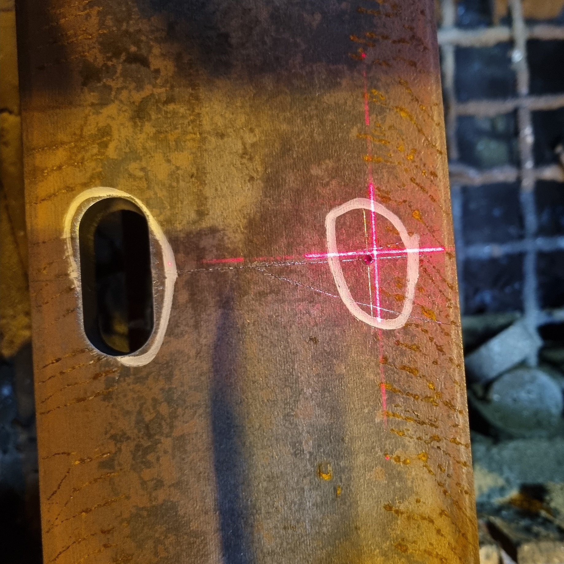

Re: Kalibracja Eckert Jantar 2
Mam tylko jedno pytanie odnośnie pkt. 5. jak wykonać sam punkt?
Dodane 1 godzina 15 minuty 9 sekundy:
Dobra ogarnąłem punkt markerem. udało się, po resecie maszyny zrobiłem test i fasole wychodzą idealnie! dzięki
Witam, na pilnie potrzebuję skalibrować wskaźnik z palnikiem na plazmie Eckert Jantar 2 przekłamuje względem trasowania jak na zdjęciu o 2 mm w prawo (Y) i 1mm w górę (X).
