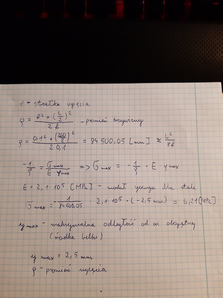

Re: Czyste zginanie belki stalowej
Obliczyłem zgodnie z tym co podałeś i w zdjęciu przesyłam uzyskany wynik.
Zrobiłem tez obliczenia według schematu podanego w tym pdf i wynik wyszedł identyczny. Więc wnioskuje, że obie metody są prawidłowe dla tego przypadku.
Bardzo dziękuję za pomoc. Czy mógłbyś udostępnić mi twój tok obliczeń metodą Castigliano? Jeśli to możliwe
Dokonałem obliczeń w trochę inny sposób.
Korzystałem z tych informacji. http://www.biomech.pwr.wroc.pl/wp-conte ... /pdcw8.pdf
Czy otrzymany wynik jest prawidłowy i mogłem użyć tych wzorów dla mojego przypadku?
