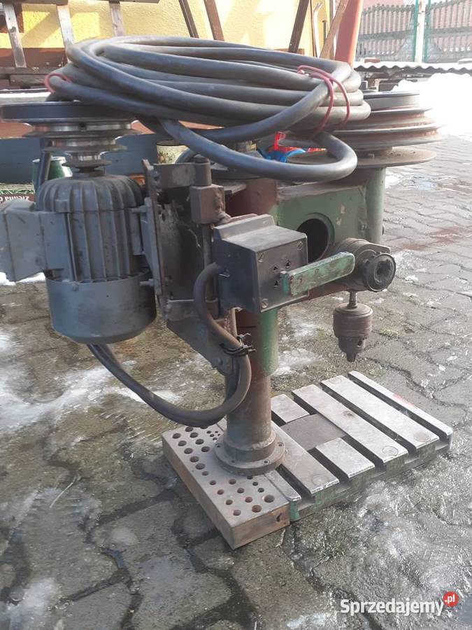

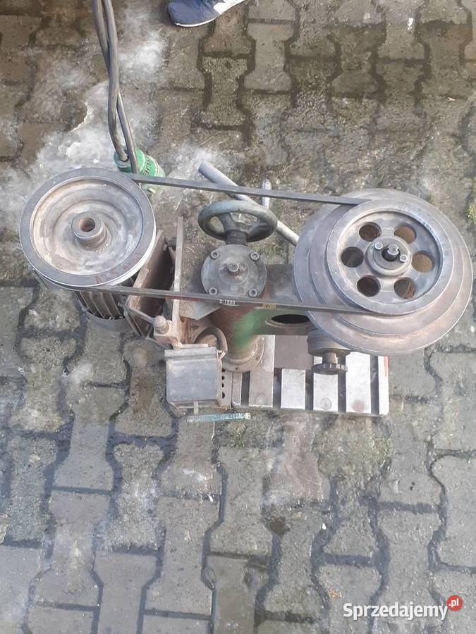

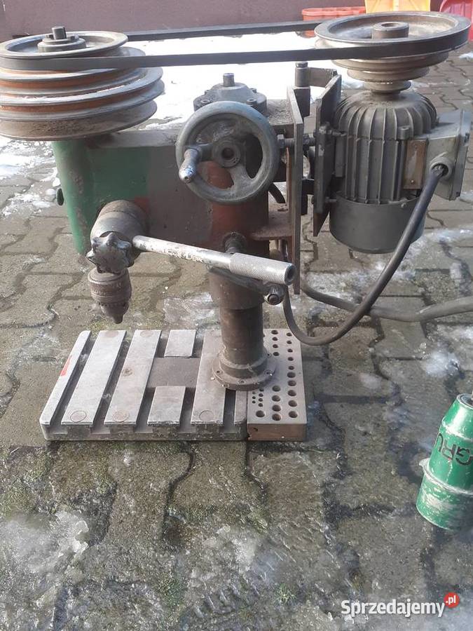

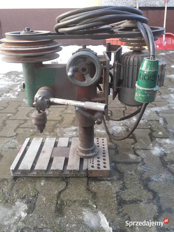

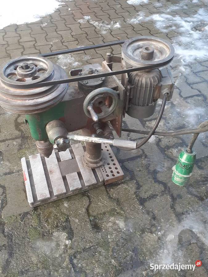

Witam-jestem nowy na tym forum.Próbuję założyć nowy temat, ale jeszcze nie wiem jak to zrobić, więc podepnę się pod Waszą dyskusję. Z góry przepraszam modera. Więc znalazłem w starej stodole taką wiertarkę jak na foto:
czy mógłby ktoś zweryfikować co to za nazwa, typ, czy może stronkę z podobnym urządzeniem, bo na tej nie ma żadnej tabliczki znamionowej.
