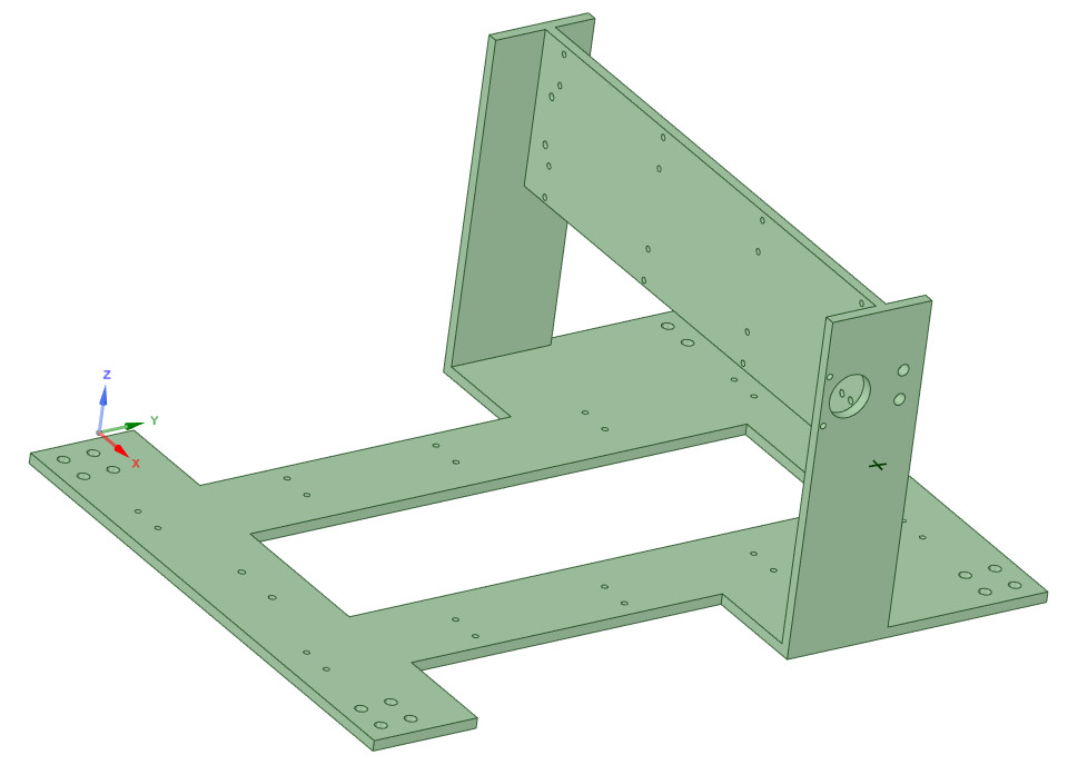

Dziękuję za dotychczasowe rady i pomoc. Projekt w dużej mierze zakończony, na razie zrobiona wstępna kalibracja steps/mm i coś tam już wystrugałem. Rama i konstrukcja bardzo stabilna. W trakcie spawania nie wziąłem poprawki na naprężenia w spawanym kawałku stali i w jednym miejscu na bramie mam sporą (2-3mm) odchyłkę. Na szczęście jest to część od strony elektroniki, więc nie ma wpływu na kształt. Na przyszłość prawdopodobnie przebuduję projekt i dam do laserowego cięcia jeszcze raz. Tylko tym razem ze wszystkimi poprawkami i malowaniem proszkowym.

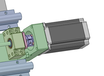

Jeszcze jedna prośba o radę do bardziej doświadczonych. Jak prawidłowo zamocować i silnik dla śruby 1605. W komplecie miałem łożyskowane mocowanie BK10:

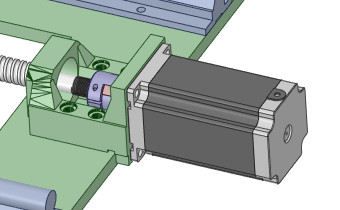

Ale znalazłem mocowanie dużo lepiej pasujące do mojej osi Y (nie wymaga kolejnego elementu frezowanego w alu do mocowania silnika), MBA10-C, jednak w jego przypadku śruba nie jest łożyskowana a oparcie na wale steppera stanowi jedynie sprzęgło:

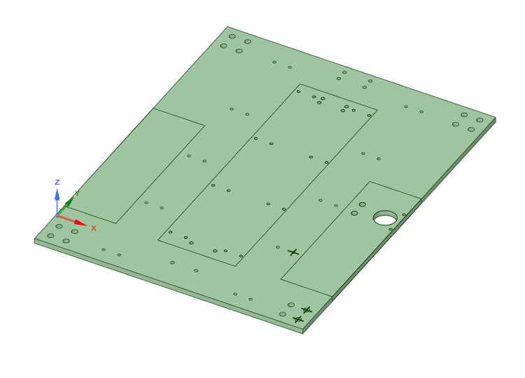

Dziękuję za zwrócenie uwagi na cięcie laserem. Zaprojektowałem na szybko składankę z płaskownika 10mm i wysłałem do kilku firm. Czekam na info, czy da się to zrobić, na kiedy, no i za ile moich nerek:
Czemu płaskie 10mm nie jest dobrym wyborem?

Wybór padł na śruby kulowe i wałki podparte, różnic w cenie praktycznie żadnych, a chce zobaczyć jak się sprawdzą. Na razie skończyłem projektowanie - z grubsza. Brakuje mi jeszcze wielu elementów - głównie kompletnej ramy ;) Rama ma być maksymalnie prosta, pospawana z płaskownika stalowego 10mm. Brama pozostaje nieruchoma.
