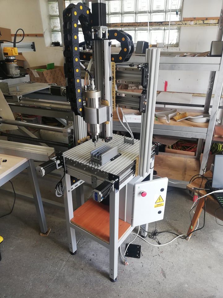

Dzień dobry,
wracam z tematem frezowania radiatorów. Otóż zakupiłem frezy VHM fi 8 mm. Producent frezu podaje, że do Aluminium 6061 stosuję się N=8000 RPM oraz F=780 mm/min. Na początku frez prawidłowo obrabia profil, natomiast po jakimś czasie frez się nagrzewa do takiej temperatury, że topi materiał obrabiany. Macie sposoby na zmniejszenie temperatury nie zalewając materiału chłodziwem? Nie chciałbym tego robić, ponieważ mam skrzynkę sterowniczą pod frezarką oraz nie mam żadnej wanny. Może macie pomysł na zmianę parametrów skrawania, aby frez się tak nie nagrzewał. Głębokość frezowania to 1,5 mm. Czy wystarczy abym kupił denaturat lub WD40 i "psikał" na frez co jakiś czas? Moja frezarka jest typu DIY. Obrazek

A co sądzicie o zakupie frezu fi8 VHM z3 z łamaczem wióra?
Jak powinienem obrabiać żebra? Wejść symetrycznie dane żebro czy ustawić się "bokiem" frezu?

Ilu piórowy frez byście polecali do takiej obróbki?
Dodane 5 minuty 6 sekundy:
grg12 pisze: ↑
23 lip 2021, 08:42
Jesli dobrze rozumiem - od spodu (wewnątrz wnęki) nie było w żaden sposób podparte? Zaczynało "wyć" jak tylko frez dotknął materiału?
Poniższe prosze traktować jako "nie znam się więc się wypowiem":
Gdybym musiał coś takiego frezować - zrobiłbym pasującą do "wnęki" kostkę (zakładam że spód jest płaski) przykrecił ją do stołu a radiator do kostki - śruby tak blisko miejsca obróbki jak to możliwe. Kostka najlepiej z aluminium żeby nie było problemów z chłodziwem - ale jesli to pojedyncza sztuka nawet kawałek twardego drewna powonien starczyć. Frezowałbym wzdłuż żeberek cienkimi warstwami (jak cienkie trzeba dobrać eksperymentalnie). Jest jeszcze kwestia czy frezować wspólbieżnie czy przeciwbieżnie... pi razy oko... nie mam pojecia :)
Zakładając że twój frez nadal żyje - obroty raczej raczej w okolicy 8000 albo mniej (posów i obroty dobrać tak żeby każde ostrze zbierało w okolicy 0.05mm na obrót). I polewać spirytusem (wystarczy mgiełka ze sprystkiwacza) albo frez się błyskawicznie zaklei...
Dzięki za radę z mocowanie. Wydrukuję na test w drukarce 3D bloczek wpasowujący się w dolną "wnęke" i przykręcę go do stołu.

grg12 pisze: ↑
22 lip 2021, 19:39
Posów 300mm/min, obroty 18000 - czyli przy każdym obrocie ostrze powinno sciąć warstwę o grubosci 0.016mm - frez musi być bardzo ostry żeby czysto sciąć coś tak cienkiego. Jesli jest tępy - zamiast ciąć bedzie się slizgał po materiale aż uzbiera się warstwa na tyle gruba żeby w końcu się w nią wbić - niestety przy okazji niepotrzebnie nagrzeje materiał. Dlatego ważne jest nie tylko "frez 12mm" ale też od jakiego producenta :)
Jesli chodzi o twój radiator - nie wygląda na zbyt sztywny, szczególnie "żeberka" - przypuszczam że bardzo drgał przy frezowaniu? Jak go mocowałeś do stołu?
Gdybym musiał coś takiego frezować starałbym się tak prowadzić frez żeby siły skrawania były w miarę możliwości wzdłuż żeberek - no i oczywiscie ostry frez i dużo spirytusu...
Mocowałem za pomocą specjalnych blach wygiętych i wkręcanych w zaznaczone miejsca za pomocą wkrętów. dodatkowo zablokowałem za pomocą dwóch płaskowników profil po bokach (pod bocznymi żebrami).

dudziak4 pisze: ↑
22 lip 2021, 14:47
A jakie parametry miałeś ustawione ?
Chłodzenie przy obróbce aluminium to przede wszystkim denaturat.
Obroty zmieniałem - 8000, 18000
posuw 300 mm/min
Dodane 47 sekundy:
sebasbox pisze: ↑
22 lip 2021, 15:24
PA38 to ciągnący się glut. Moim zdaniem bez chłodzenia się nie obejdzie żeby uzyskać oczekiwany efekt.
Co to w ogóle za frez jest? Ostry przynajmniej?
O co dokładnie pytasz? Kupiłem nowy frez o parametrach takich jak pisałem.

Hej,
na wstępie chciałbym oznajmić, że nie jestem z zawodu frezerem. Mam do wyfrezowania na własny użytek profil tak jak na załączonym zdjęciu. Posiadam frez 12 mm HSS-E jedno piórowy (otwory na zdjęciu mają 16 mm). Próbowałem dobrać parametry, lecz podczas frezowania wiór za każdym razem jakby się topił lub po prostu nie jest on zabierany (widać na zdjęciu). Frezarka jest własnej roboty - wrzeciono z chłodzenie wodą (na ten moment bez żadnej chłodnicy) oraz element obrabiany i narzędzie jest chłodzone powietrzem. Czy ktoś mógłby mi udzielić rady jakie obroty, posuw powinienem ustawić oraz ile zbierać lub co powinienem zmienić (może w chłodzeniu?). Czy może frez mam za duży? Frez na końcu zmienił kolor (nie wiem czy to ma jakieś znaczenie).
Pozdrawiam i z góry dziękuję za odpowiedzi.
Dodane 10 minuty 37 sekundy:
Dodam, że aluminium to EN AW 6060 T66, wg EN 573-3, EN 755-2 EN 12020-2
