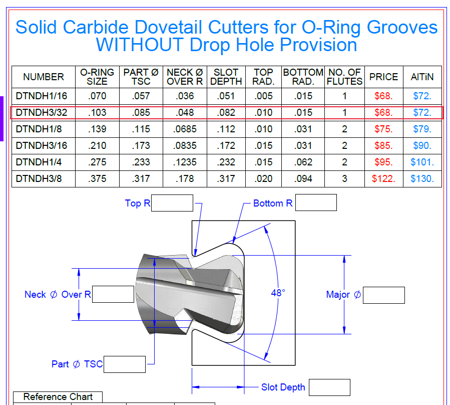

Ja się właśnie zastanawiam, jaki jest kształt detalu i rowka. Jeśli rowek jest zamknięty, to jakoś trzeba wejść frezem kształtowym.
Patrząc na geometrię rowka to jest typowa wielkość o-ringu 3/32 cala
Max. średnica ostrza jest większa od średnicy szyjki więc rozwiązanie narzuca się samo.
Mnie byłoby szkoda czasu na dorabianie freza, no chyba, że cena byłaby konkurencyjna.
To jeden z producentów
https://abtoolsinc.com/prod/carbide-o-r ... -dovetail/
Z pewnością mają dystrybutorów w Europie.

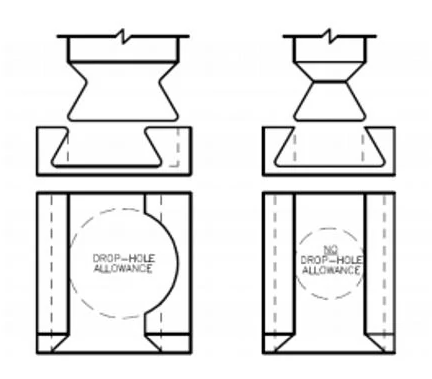

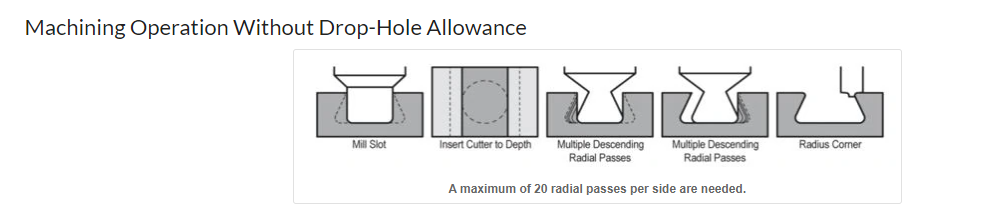

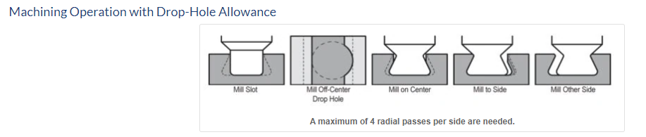

Nie zawsze to co na pierwszy rzut oka jest oczywiste, takim jest.
Znalazłem tu https://www.harveyperformance.com/in-th ... allowance/ opis sposobów wykonania rowków pod o-ringi.
Zamieszczam obrazki z tej strony, które właściwie wszystko wyjaśniają.
