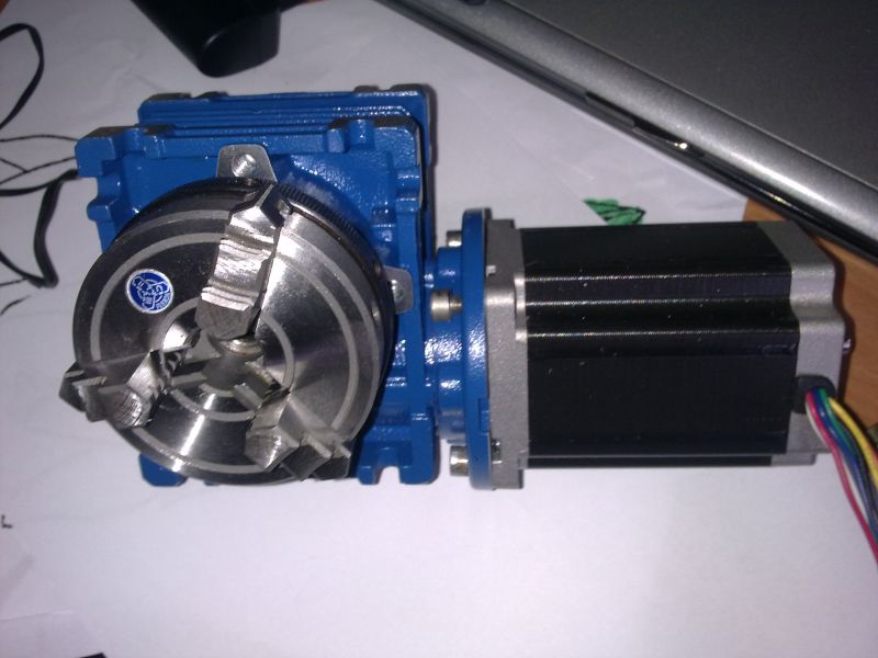

powiem tak luz jest praktycznie zerowy..wybierałem z kilkudziesięciu przekładni natomiast pomysł traktuję raczej edukacyjnie...do zadań trudnych mam stół obrotowy (indekser) z Robodrila Faunc-a

Przekładnia to TNRV 030 ślimakowa przełożenie 1:30

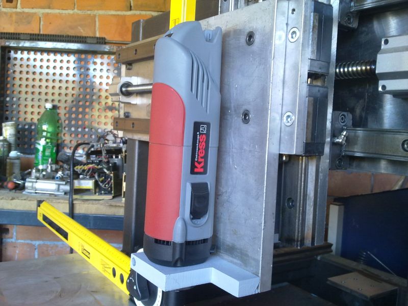

Raven pisze:Ekhm... lewitacja nie jest najlepszym pomysłem na montaż urządzeń... :wink:
Dokładnie,dorysuj kolego projekt ramy oraz bramy,sposób mocowania itp.wtedy można coś podyskutować...Co do mojej frezarki zgadzam się iż kress to profanacja...docelowo myślę o jakimś wrzecionie 2,2kW, do obecnej zetki dołożę trójkąty wzmacniające natomiast do mocniejszego wrzeciona powstanie nowa zetka.

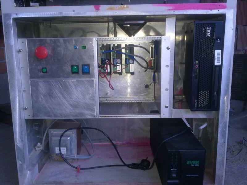

Dalsze prace :
Przymiarka Kress-a
Oraz prace nad sterowaniem:
I powoli powstaje oś A

A w czym jest problem w tym uchwycie wrzeciona? Tym bardziej, iż zostało wykonane na podstawie identycznego mocowania dostępnego na znanym portalu aukcyjnym, tyle że zamiast w aluminium wykonano go ze stali,bo jeśli tylko względy estetyczne to sorry Winnetou ale maszyna ma pracować a nie wyglądać...Jakbym sobie chciał zbudować maszynkę , która ma wyglądać to kupiłbym sobie klocki lego...Co do łożyskowania śrub napędowych to zastosowałem łożyska skośne 3201 2RS zamontowane w obudowach łożysk liniowych blokowane pierścieniami segera.Zastosowana śruba kulowa to 1605 o dł 700mm myślę że powinna wystarczyć,tym bardziej iż cały ciężar spoczywa na prowadnicach THK30 i wózkach SR30S mocowanych na całej długości co 80mm.Pozdrawiam.
