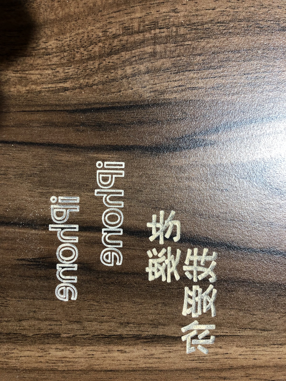

tak to wygląda

A co z tym lustrzanym odbiciem/ Jak to naprawić/

ta komenda $3=2 jest do osi X zadziałało/a jeszcze do osi Y i Z
Dodane 20 minuty 36 sekundy:
Teraz mi frezuje lustrzane odbicie.
Oś X i Z wydaje się ok.ale oś y niby odwrotnie jak na tym filmie:

CNC3018 przyciski odwrotne działanie
Witam jestem nowym członkiem tego forum.
Mam problem z zakupioną cnc 3018 mianowicie przyciski działaja mi odwrotnie tzn jak ma być strzałka w górę frez idzie na dół.
Pozostałem też są odwrotnie.Gdzie jest błąd?
Dzięki za pomoc.
