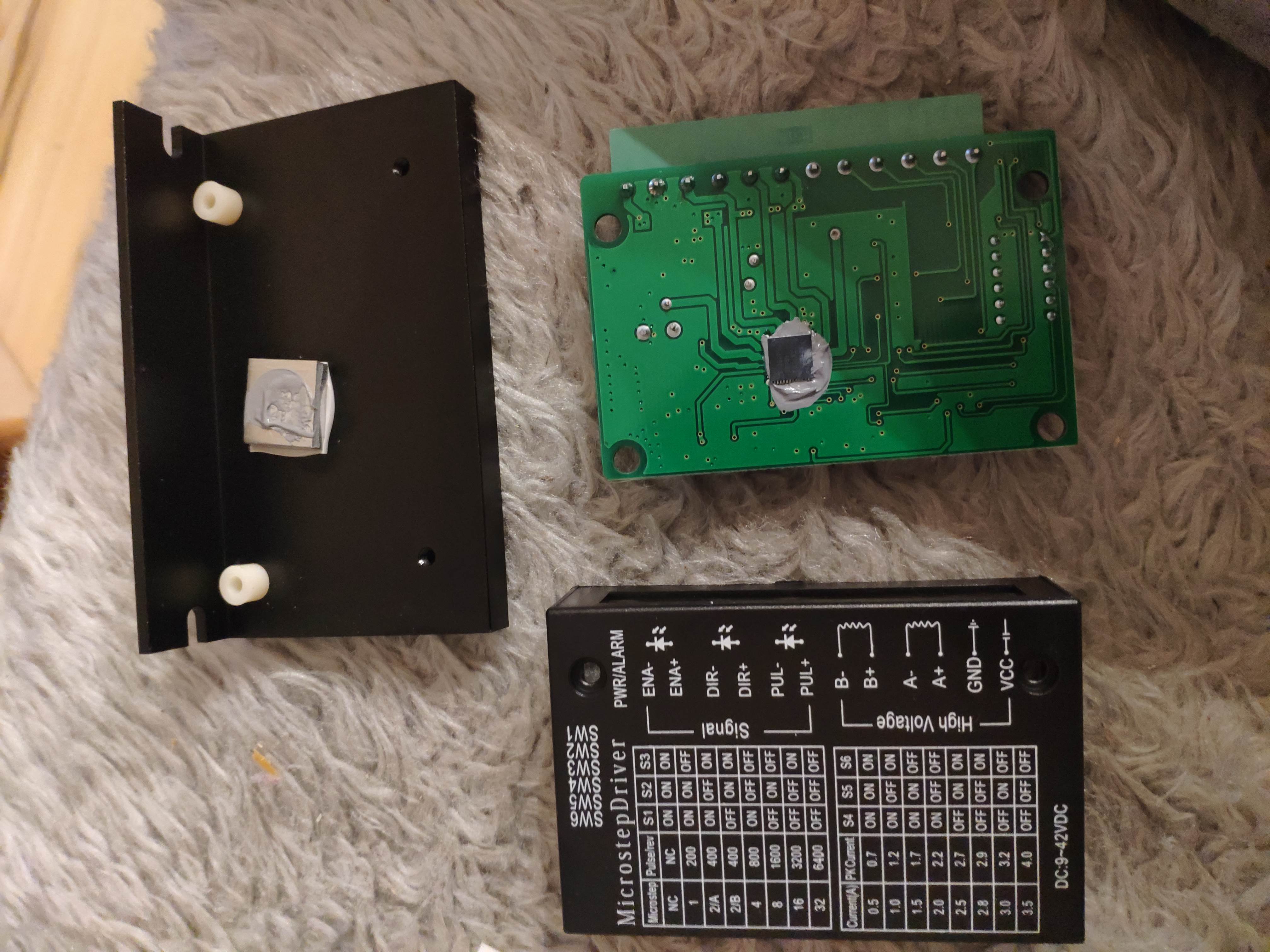

@tuxcnc mysle ze gdyby na kazdym z osobna zalozyc wentylator i troszke jeszcze poprawic kontakt scalaka z radiatorem to moze by i te podrobki daly rade, ja sobie to jednak odpuszcze. Wole oszczedzic sobie czasu i nerwow, ktore juz i tak stracilem przez swoja pazernosc..

Wrzucalem kiedys na fb zdjecia jak slicznie wewnatrz sa zrobione
Zajefajna przejsciowka chlodzenia do radiatora... A oto i one:

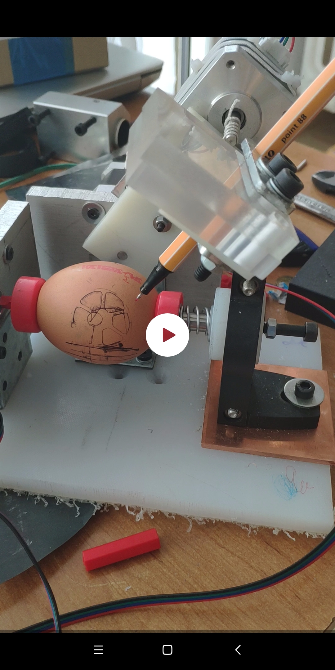

A tutaj tak poza tematem mikro jajkobot zrobiony na kolanie doslownie ze smieci w 3 godziny ale dzialajacy
Bez dostepu do niczego oprocz wkretarki. Elementem najbardziej przykuwajacym uwage jest profesjonalne podnoszenie pisaka za pomoca sznureczka nawinietego na os silnika haha
Aktualnie rysuje nieporownywalnie dokladniej i ladniej, bo zostal zrobiony od poczatku z aluminiowych elementow ze stalibizacja cienkopisu i szybka zmiana koloru przy rysunkach wielokolorowych, ale czekam jeszcze az przyjdzie serwo RC do podnoszenia pisadła...
@gelo dobrze prawisz

No i wiadomo co sie stalo z tb6600... Dzisiaj zachcialo mi sie porzezbic troche w drewnie i jutro bede zamawial sterowniki dm542. Jeden z TB nie radzil sobie z normalnym dzialaniem juz od poczatku, dzisiaj drugi zaczal sie wylaczac w trakcie pracy mimo prob podrasowania chlodzenia... Ehh czlowiek niby wie ze z nimi sa problemy no ale noz widelec uda sie troche przyoszczedzic i wychodzi jak zawsze... No coz trzeba bedzie splanowac drzewo jeszcze raz i przelozyc zabawe na koniec tygodnia..
