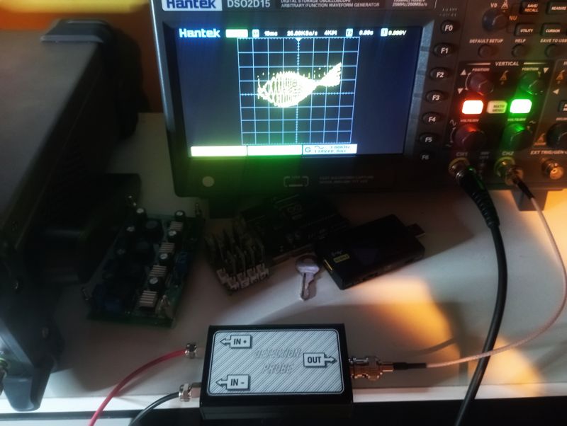

Sonda gotowa i myślałem że reszta konfiguracji to już będzie rybka...
Rybka jest, ale chyba nie o to chodziło:

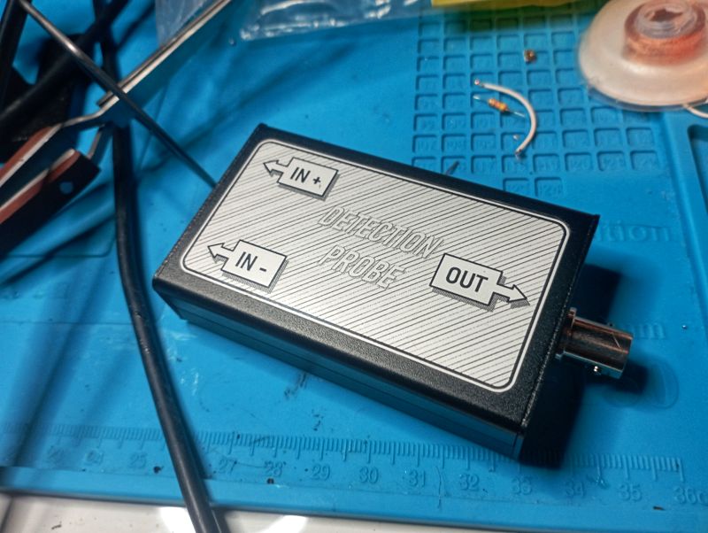

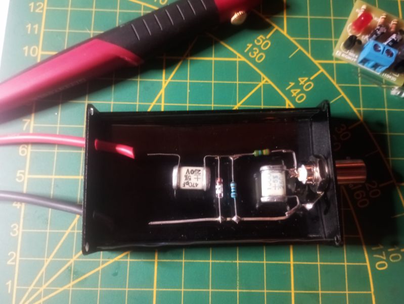

Skleciłem taką oto sondę detekcyjną:
Zastanawiam się, jak wyprowadzić z niej przewody. Z jednej strony dałem bnc do oscyloskopu no bo nie było wyjścia. Z drugiej się zastanawiam: lepiej dać 2 wtyki bananowe, dzięki czemu będę miał wybór końcówki, czy lepiej bezpośrednio wlutować kabelki z krokodylkami... a może wlutowane ale nie krokodylki tylko np haczyki? Chodzi mi o to, czy rezystancja tych gniazd nie zniweczy mi odczytów? Druga rzecz - między aluminowa obudowa a masą jest jakieś 0,5-1 ohma oporu (zależnie jak solidnie podokręcam śrubki). Przedtem było więcej, ale zdrapałem anodę w okolicach śrub i jest lepiej. Czy przy takiej rezystancii nie będzie problemu z kiepskim ekranowaniem?
Dioda to AAP153, germanowa (ta będzie lepsza?).
Słabo to widać, ale układ jest odizolowany od obudowy grubą plastikową folią (z opakowania od termometru który kupiłem na dzialkę - była idealnie wytłoczona na kształt tej obudowy

Nie byłbym sobą gdybym przy okazji nie zaprojektował eleganckiej naklejki
