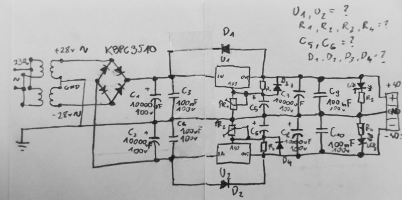

Mam 2 opcje do wyboru jeśli chodzi o napięcie:
Pierwszy: 2 Transformatory 450w 28v. Zakres wyjsciowy ok 1.5-40v. Wtedy wychodzi po 16A na wyjście.
Drugi: 1 trafo 330w 2x25v, zakres 1,5- 35v. Tu będzie zdecydowanie mniej, po ok 6.5A na fazę.
Dlaczego 10000uf na wyjściu stabilizatora to błąd? To kondensator wygładzający. Ale mogę przerzucić go na wejście. Chcę, żeby to był NISKOSZUMNY zasilacz regulowany do testowania wzmacniaczy tranzystorowych audio. Dlatego zależy mi na dużej pojemności oraz REGULACJI. Nie tyle ma samej stabilizacji. To kwestia drugorzędna. Sęk w tym, że do regulacji napięcia w zasilaczach stosuje się zwykle stabilizatory liniowe. Mogę odpuścić te stabilizację jesli da się to jakoś lepiej i prościej regulować.
Myślałem np. o jakimś wielkim potencjometrze (w zasadzie dwóch) zamiast stabolizatora, który będzie pracował jak dzielnik tego napięcia. Czyli pierwsza nóżka do plusa/minusa zasilania, druga na wyjście plus/minus trzecia do masy. Ale czy to zda egzamin? Co, jeśli odkrece na maxa nieobciążony kanał? No i jaką powinien mieć moc i oporność ten potencjometr dla 6.5 a jaki dla 16A?
Przyznam że budowalem zasilacze na 12v i ze 2A max do tej pory. Na jednym stabilizatorze, bez tranzystorów. Nie sądziłem, że wraz ze wzrostem napięcia i prądu tak piętrzą się problemy i komplikacje
A jeśli dałbym regulatory mocy ac na triaku przed mostkiem prostowniczym albo przed trafem na wejsciu? Widziałem takie na 4000 w AC.

Powiem tak - pierwszym projektem na próbę miałaby być płytka zasilacza symetrycznego z regulacją. Zrobiłem już kilkanaście projektów zasilaczy-gotowców. Oczywiscie na kartce na początek powstaje projekt, rzecz w tym aby to jakoś estetycznie przenieść potem na płytkę do druku.
Generalnie już zauważyłem swego czasu, że szerokość i odstępu ścieżek przekłada się zawsze na wartości prądu oraz napięcia. Czasem nawet jest na nich gruba warstwa cyny. Widzę że sporo apek mam do testowania, dzięki ogółem.
Wracając do mojego projektu, jestem w trakcie. Jednak mam problem z doborem regulatorów napięcia na odpowiednio duży prąd (15-20A) ale może ktoś zechciałby rzucić okiem czy nie ma tam jakichś błędów i doradzi z doborem podzespołów ze znakiem zapytania. Może prócz diod bo te akurat jakoś znajdę sobie sam. Głównie chodzi o U1, U2 i rezystory (o ile nie będzie w datasheecie odpowiednich)
