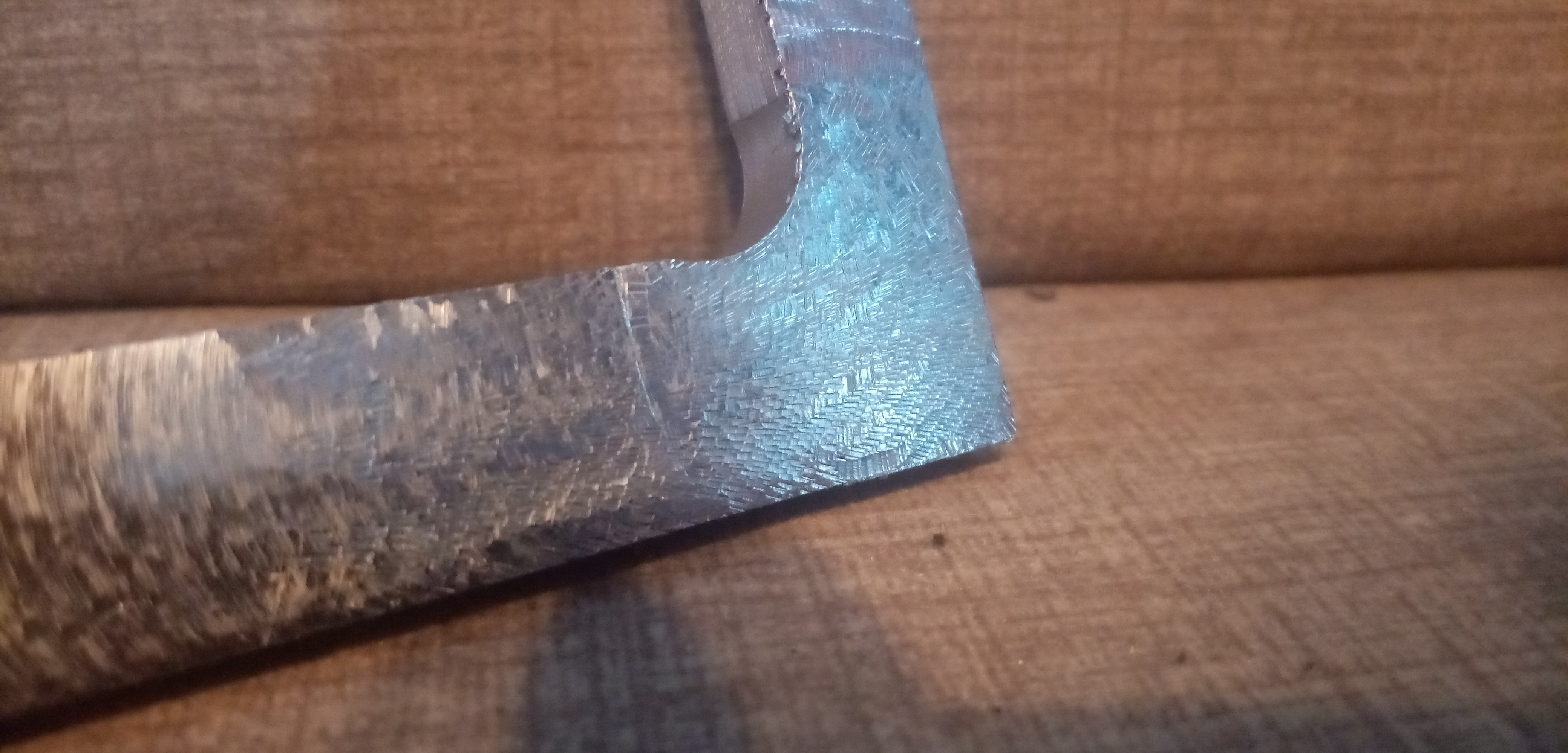

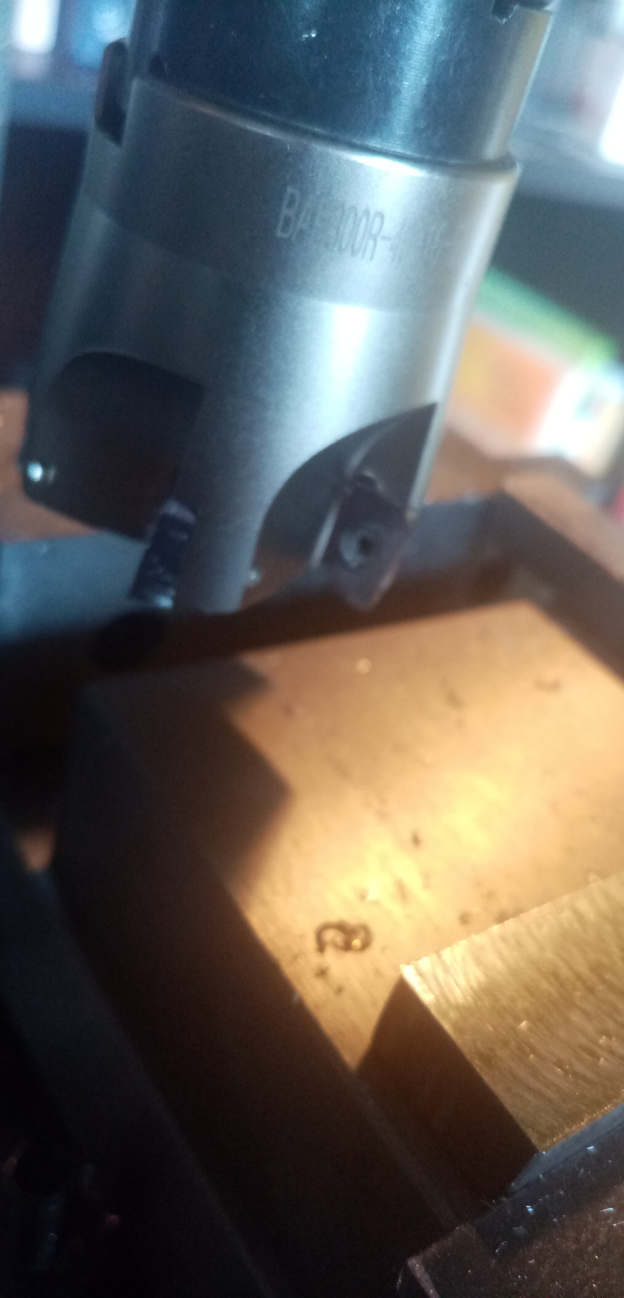

Imadło bardzo przyjemne w pracy. Bardziej mi chodziło, na serio, czy nie wygnie się stół pod jego ciężarem lub coś innego nie uszkodzi
Tymczasem mam problem z planowaniem... Nie wiem co robię nie tak. Zaczęło się ładnie ale po paru przejściach gdy zwiekszylem nieco obroty zrobiło się strasznie głośno, jakby głowica biła o detal a nie cięła, a powierzchnia detalu wyszła pokryta "łuską", wyglada jak wyklepana na kowadle:
Jak to zrobić prawidłowo? Planuję głowicą 40mm, tego typu:
Dodane 40 minuty 13 sekundy:
^^^Ok, nieaktualne. Zdaje się, że to coś, czym pokryta była stal oblepiło płytki. Zrobiłem jeszcze kilka przejść, rezultat jest całkiem zadowalający:)
