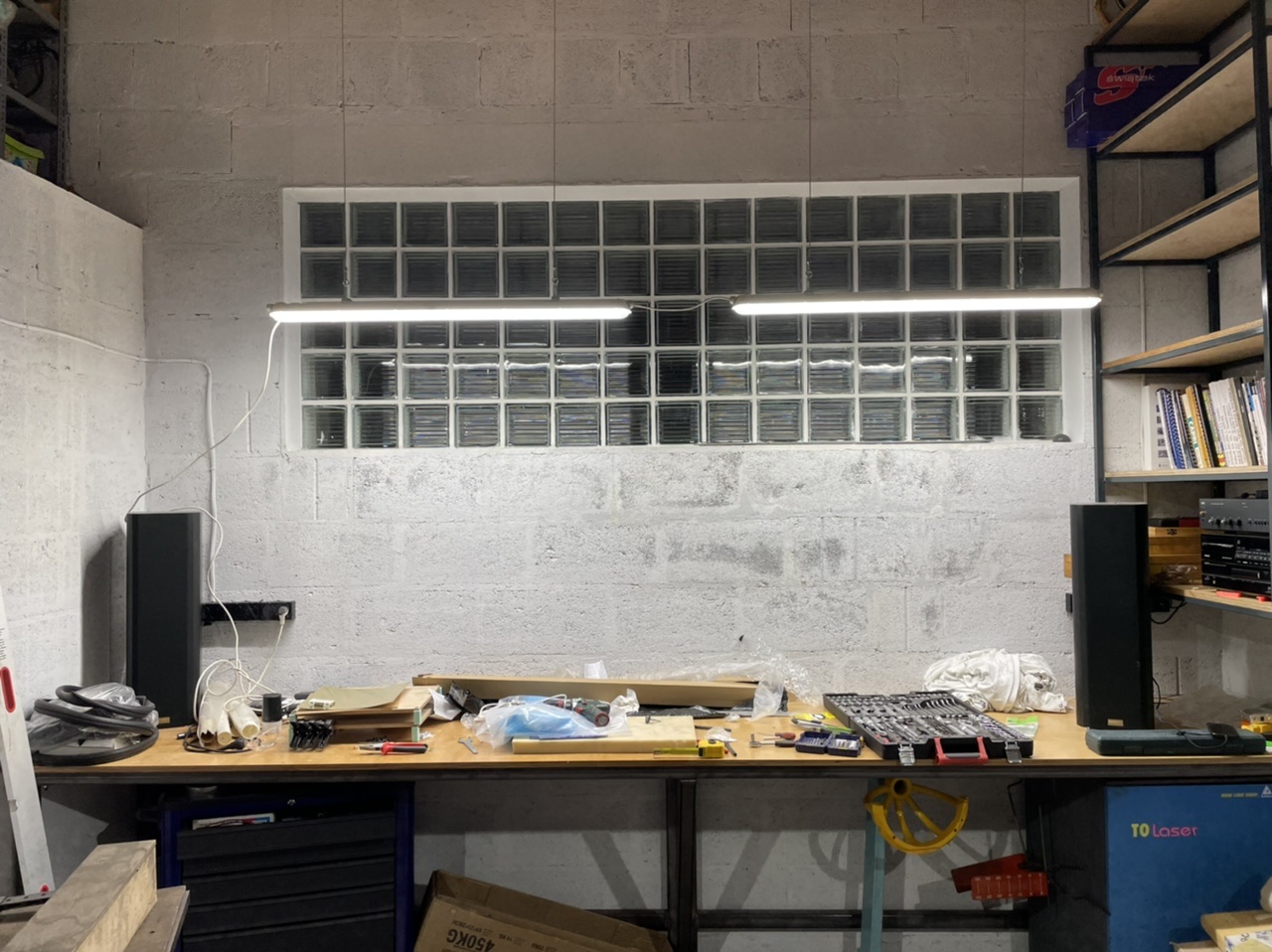

No i nadszedł ten dzień, że chwilę znalazlem i zawiesiłem te dwie Limea Gigant (120cm 5900lm 4000K 38W).
Wygląda to tak:
Są podwieszone na linkach do dachu (dach na 5m jakoś), na około 2.5m od podłogi.
Stół ma 80cm. Oprawy wiszą 50cm od ściany.
Przymierzałem jak tu je zawiesić, żeby cieni uniknąć i tak mi wyszło dla mnie optymalnie.
Jedna to byłoby za mało na mój stół (4mb od ściany do ściany).
Dwie uważam, że jest optymalnie, choć do lutowania drobiazgów i tak punktowe się przyda.
No to teraz niech świecą jak najdłużej :-)
