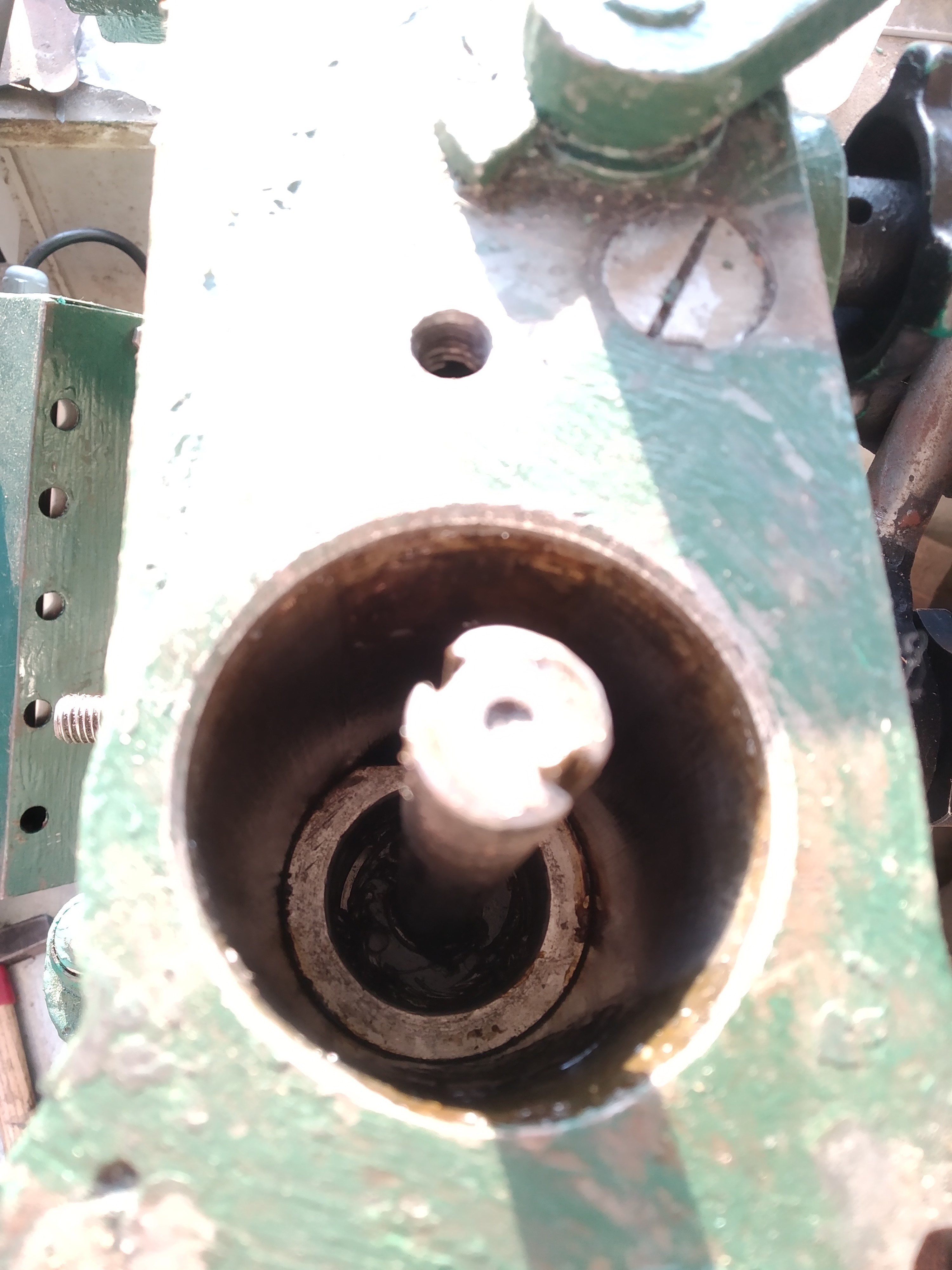

autor: JCKnives
30 lip 2020, 14:55
Forum: WARSZTAT
Temat: Remont WS 15
Odpowiedzi: 1229
Odsłony: 336082
Re: Remont WS 15
Niestety mam tylko takie zdjecie:
Wystająca część widoczna na zdjęciu wygląda dobrze, nie ma zadnych zadrapań/wykruszeń itp. Oby tylko nie była wygięta, bo ciezko to zauważyć tak na oko...
Ma ktoś może jakieś zaufane źródło częsci takich jak własnie zabierak? Ja znalazłem w toruniu za 280 zl sam zabierak, a z klinami i nakretka jest 356 zl. Uzywany za 200 zl komplet. Wiadomo ze jeszcze do obu opcji trzeba doliczyc łozyska.

Witam serdecznie! Niedawno nabyłem w okazyjnej cenie wiertarke ws15. Podczas oglądania jej przed zakupem dostrzegłem bicie na wiertle przy wysunietej pinoli. Myślałem, ze to wina uchwytu wiertarskiego samozaciskowego ale jednak przyczyna jest nieco bardziej ukryta. Po wyjeciu górnej pokrywy, koła pasowego zobaczyłem, że nieprawidłowośc jest wynikiem ruchu wałka wrzeciona (tego z nawierceniami wzdłuż na kliny) wewnatrz zabieraka. Swoją droga zabierak był wczesniej modyfikowany przez poprzedniego własciciela, gdyż zamiast koło pasowe przykrecic 3 śrubami to dospawana została tuleja z gwintem zewnętrznym na koncu i to ściskało koło pasowe, a oprócz tego w otwory zabieraka były wkrecone małe kawałki preta gwintowanego co dodatkowo pozwalało na obrót zabieraka i koła pasowego jednoczesnie. W pierwszej kolejności zacząłem zastnawiać się czy to nie wina wyrobionego od wewnątrz zabieraka, jednakże po rozmowie z panem, który chciał sprzedać zabierak dowiedziałem się ze one na dole sa węższe (tam gdzie są kliny) a na dole szersze. Zauważyłem także, po wyjeciu zabieraka i zdjęciu pokrywy górnej, że w dolnym położeniu gilza ma lekki luz gdy ruszam za koncowke wrzeciona od gory. W położeniu górnym juz tego luzu nie ma. Prosze o wskazówki co może być nie tak i co powinienem z tym fantem zrobić. Pozdrawiam i serdecznie dziękuję za wszelkie porady.
