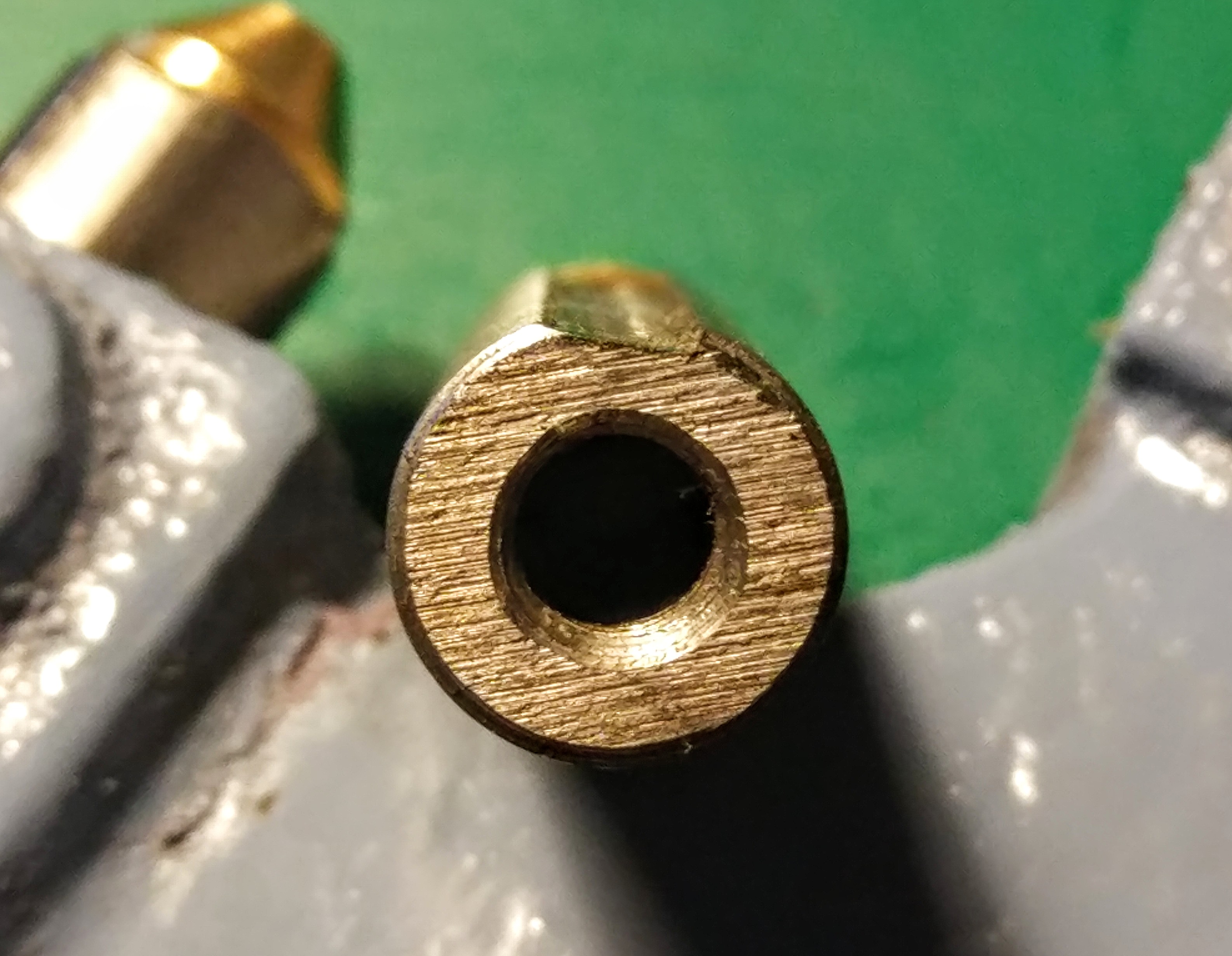

Nie kupił bym, a skoro kupiłem a tego nie wiedziałem to albo naprawiam na swój koszt albo oddaje. Przecież nikt nikogo do niczego nie zmusza. (...)
No tak, tak właśnie robię. Podzieliłem się tymi zdjęciami z jednego, bardzo ważnego powodu. Kupiłem podtrzymki ale dostałem coś, z czego dopiero da się wystrugać podtrzymki.
To jest tak jak się kupuje chińskie wiertła po 6.50 za kilo. Oczekujesz że wywiercisz nimi 3 otwory w aluminium. Kupujesz a w paczce znajdujesz krzywe blanki. Trochę przesada.
5 minut temu chciałem zamontować ruchomą podtrzymkę ale muszę poprawić otwory bo śruby nie przechodzą. Serio. Nawet takie pierdoły są źle.
Ogólnie temat zamknę w tym miesiącu, jak naprawię co się da w podtrzymce i wymienię wszystkie łożyska łącznie ze stożkowymi, to już chyba będzie znośnie. Po prostu kolejne elementy wyposażenia będę robił sam albo będę prosił na forum.
Właśnie założyłem imak od Adama i trochę poprawił mi się humor ;)
Dodane 19 minuty 10 sekundy:
Przepraszam ale... Serio?
Przecież zrobienie takiego frezu tak krzywo nie jest łatwe. Trzeba się mocno postarać.

Ruchoma się nadaje. Widać że otwory pod śruby również były wiercone ręcznie, bo nie jest prosto, ale jest wystarczająco dobrze by dało się używać.

Szanowny Panie Wojciechu,
śrub nawierconych pod kątem nie da się kontrować nakrętką sześciokątną.
Element blokujący jest frezowany tak krzywo, że śruba nie daje się porządnie dokręcić (jest miękka, wszystko się ugina).
Palce nie są w jednej płaszczyźnie.
To nie są kwestie estetyczne, tylko techniczne. Szczególnie brak możliwości solidnego zablokowania podtrzymki na łożu dyskwalifikuje ją *technicznie* a nie estetycznie.
Przy tym odpowiedź Bernardo nie pozostawia złudzeń - to jest jakość akceptowalna przez producenta.
Ciekawe podejście biorąc pod uwagę, że są to najdroższe podtrzymki na rynku mini tokarek.
Ogólnie, gdy ktoś kupuje narzędzie lub część maszyny, ma prawo oczekiwać że będzie spełniało swoją podstawową funkcjonalność.
Ze względu na podejście producenta, postanowiłem oddać części do frezowania i doprowadzić to do stanu używalności - najszybsza opcja.
Opublikowałem zdjęcia, by wszyscy widzieli i wiedzieli.
Pozdrawiam,
Marcin

Bernardo Hobby 500 - zdjęcia oryginalnych podtrzymek
Cześć,
kupiłem oryginalne podtrzymki do tokarki Bernardo 500. Pomyślałem że skoro się tak cenią, to muszą mieć *jakąś* kontrolę jakości. Ale się przejechałem :D
Uwaga! Zdjęcia nie dla ludzi, którzy posiadają oczy.
