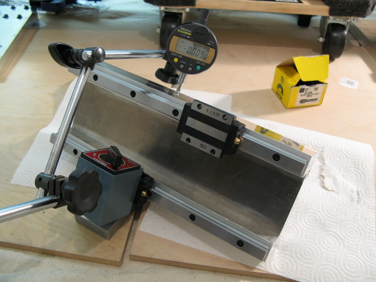

Jesli chodzi o lozyska na belce to wynik jest bardzo dobry. Szyna przykrecona do belki i ustawiona do linialu ma blad 0.05mm na boki i 0.05mm na wysokosc (na dlugosci 780mm).
Inna sprawa ze musze jeszcze pocwiczyc obsluge rozwiertaka:
Dolna szyna zostala zalana zywica:
Mam jednak problem z lozyskami. Szyny i wozki zostaly kupinone osobno i naleza do uniwersalnej serii (GK). Symbolem GK oznacza sie te podzespoly ktore nie sa zamawiane w komplecie, innymi slowy kazdy wozek "GK" w danej serii ma pasowac do kazdej szyny "GK" w danej serii. Przykladowe oznaczenie wozka bedzie wtedy HSR30CA1SS (GK). Producent wyraznie zaznacza jednak zeby przy zamawianiu szyny podac od razu wozki ktore beda pracowaly na tej szynie. Wtedy wozki sa recznie dobierane i jest gwarancja pasowania taka jak w ksiazce.
Jako ze nie wszystkie podzespoly sa kupowane w kompletach, producent stworzyl te serie (GK) i jest to niby taki standard gdzie wszystko pasuje do wszystkiego. Mam piec takich wozkow GK (dlugich, przenoszacych wieksze obciazenie) i niestety trzy z nich maja powazne luzy. Byly kupione na Ebay ale w fabrycznie nowych opakowaniach wiec jedyne wytlumaczenie to to ze sa wybrakowane albo podrabiane. Dwa kupilem od jednego czlowieka (i jeden z nich ma luz), a trzy od drugiego (i tam dwa maja luz). Wozki byly wyjete z fabrycznego opakowania i nie maja sladu zuzycia, jedynie wieloletnie slady od zeschnietego smaru. Tak wiec z pieciu wozkow trzy maja 0.2mm luzu:
Pozostale dwa maja 0.02mm luzu (test robilem reka, na dzwigni).

Z cyklu maszynowe porno: podparte walki kontra szyny liniowe THK. Lozyska THK na szynach sa w stanie uniesc 13 razy wiecej niz podparte walki na identycznych kulkach- aby udzwigiem dorownac 15mm szynie THK nalezaloby zastosowac podparte walki o srednicy 80mm:
Dzieje sie tak dlatego ze kulki w lozyskach THK poruszaja sie w rowkach z nacieciami o promieniu kulek a kulki w podpartych walkach poruszaja sie po plaskiej powierzchni- dlatego przy identycznym rozmiarze kulek lozyska THK sa w stanie uniesc 13 razy wiecej. Przy identycznym obciazeniu i tym samym rozmiarze kulek zywotnosc lozysk THK bedzie 2200 razy dluzsza.
Niebieska tabelka pokazuje porownanie maksymalnego obciazenia kulek ( srednice 3.175mm-11.906mm)
Prezentowane modele lozysk oczywiscie nadaja sie tylko do obciazen z jednej strony. Nie jest tez jasne czy wszystkie szyny wszystkich producentow maja te same naciecia- mam wrazenie ze nie. Dokument pochodzi z katalogu THK.

DZIKUS, bardzo milo cie widziec. Czy przy okazji rozmow o lozyskach dalbys sie namowic na video z pracy swojej maszyny? Bardzo mnie ciekawi jakie zastosowales rozwiazania.
Qqaz, dzieki za wykonanie testu. Odchylenie 0.01-0.02mm zdaje sie obrazowac to o czym pisalem.
Fakt dolozenia drugiej prowadnicy z wozkami rowniez nie wyeliminuje katowania. Zmniejszy, ale nie wyeliminuje. I tak jak napisalem w zawodowych frezarkach montowanie w kwadrat gwarantuje stabilnosc systemu przy niewielkich silach skrawania- akademicy sie nie myla. Mysle ze przy zwyklej klasie lozysk Hiwina zamontowanych w kwardat mozna oczekiwac przekoszenia stolu o dobre 0.01mm jesli nie wiecej. Kwestia sil skrawania.
I teraz konkluzja pierwsza. Czy 0.01mm cokolwiek dyskwalifikuje? I tak i nie.
Przede wszystkim dyskwalifikuje tanie maszyny ktore reklamuja "dokladnosc 0.01mm" przy obrobce stali. Skoro na samym stole bez problemu mamy przekoszenie 0.01mm to ile bedzie na calej maszynie po zsumowaniu drugiego stolu (osi Z), wrzeciona, srub napedowych, korpusu? Te maszyny reklamowane jako 0.01mm beda dobre jak utrzymaja 0.1mm. A i w to nie wierze.
Konkluzja druga. Nasze hobbystyczne maszyny nie wymagaja duzej precyzji wiec nie powinno byc problemu. Natomiast warto pamietac ze wiekszosc hobbystycznych maszyn nie uzywa lozysk liniowych Boscha czy nawet Hiwina, tylko rozwiazan tanszych. Te tansze rozwiazania czesto maja luzy wielokrotnie wieksze niz lozyska liniowe. Tak wiec z setnych milimetra robia sie luzy rzedu dziesiatych milimetra.
Konkluzja trzecia. Narazie w dalszym ciagu jestesmy przy montowaniu lozysk w kwadrat (co do ktorego wszyscy zgadzamy sie ze warto stosowac bo ogranicza luzy). Zakladamy tez ze stol jest nieskonczenie sztywny. A co bedzie jak przejdziemy do montazu ponizej kwadratu:
Z setnych milimetra zrobia sie dziesiate milimetra, i to na samych lozyskach. Przejdzmy do jeszcze mniej optymalnego rozwiazania, czesto stosowanego na bramy maszyny:
Nawet przy zalozeniu ze powyzszy stol czy brama posiada nieskonczona sztywnosc konstrukcja bedzie rozjezdzala sie jak nogi niemowlecia. Dwa milimetry rozjedzie sie na samych lozyskach, bez udzialu stolu. Jesli dodamy stol czy brame ktora jest mniej niz absolutnie sztywna to w rezultacie mamy 5mm luzu.
Konkluzja czwarta. Nie wazne czy ktos stosuje drogie podzespoly z importu (ktore jak widac wcale nie gwarantuja bezluzowej pracy), czy prowadnice szufladowe ze sklepu meblowego. Jesli nie przestrzega sie pewnych bardzo podstawowych zasad, to w obu przypadkach mozna latwo skonczyc z maszyna nadajaca sie do precyzyjnej obrobki co najwyzej styropianiu.
Dziekuje za wszystkie informacje na temat krzywizny Ziemi. Jesli faktycznie jest ona duzo mniejsza niz ta podana wczesniej to jest to doskonala wiadomosc. Zniknelyby limity co do dlugosci ram maszyn, przy precyzji nieosiagalnej tradycyjnymi metodami.
