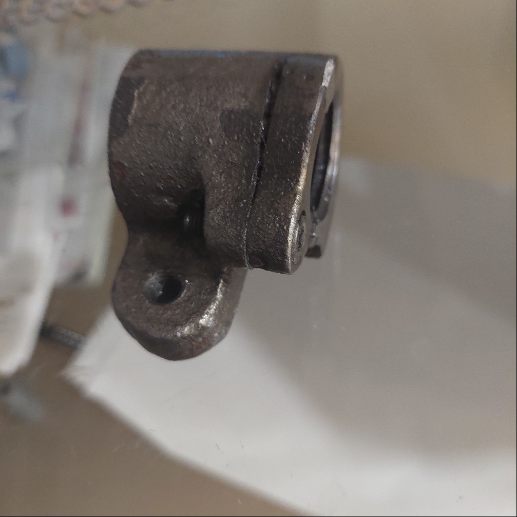

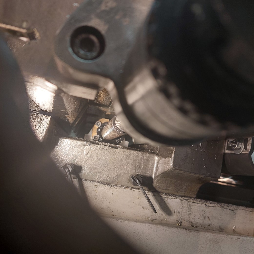

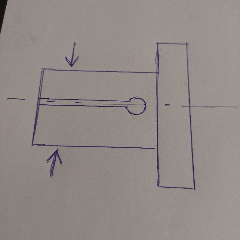

W nakrętce śruby pociągowej? Masz rysunek powyżej i zdjęcie nakrętki. Na rysunku strzałki wskazują gdzie działa ściskanie śrubami robaczkowymi. Sruby znajdują się w korpusie trzymającym nakretkę. Na zdjęciu ponad nakrętką widać etap obróbki aluminium-z tego klocka powstał korpus trzymający nakrętkę.
Kasowanie luzu poosiowego- 2 kontrujące się nakrętki płaskie m16x1 na śrubie pociągowej - jest to schowane pod pierścieniem z podziałką.
Jeśli chodzi o proces kasowania: najpierw złożyłem całość, następnie odkręcałem flanszę (2 śruby) z łożyskiem oporowym i przesuwałem ręcznie stół w lewo aby uzyskać dostęp do korpusu w którym osadzona jest nakrętka śruby pociągowej. Dokręcałem śruby robaczkowe regulujące luz na śrubie a następnie powrót stołem i przykręcenie flanszy. Gwinty w korpusie zrobiłem ciasne aby te śrubki się nie luzowały.
A , trzeba zaznaczyć że lewe pokrętlo musi być zdemontowane w tym czasie.

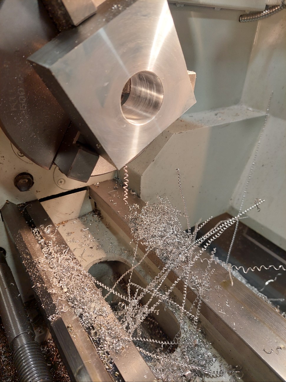

Kupiłem gotowe komplety na EMBiA.pl (mam nadzieję że nie oberwę za reklamę) . Zwykłe śruby 24x5 ,nakrętki z brązu.
Dodatkowo zdecydowałem się zamiast jak w oryginale montażu łożyska na kołek i kombinacji podkładkami, zastosować regulację luzu poosiowego łożyska oporowego przy użyciu nakrętek drobnozwojowych . Nie robiłem niestety dokumentacji etapów przeróbki bo uznałem że jest zbyt....trywialna i oczywista.
Tyle widać zaglądając pod stół.
Oryginalna nakrętka śruby stołu :
Regulacja luzu śrub pociągowych najprościej jak tylko się dało :
Nakrętkę nową nawierciłem i naciąłem według tego rysunku:
W obudowie śruby dwa otwory i śruby robaczkowe. Oczywiście regulacja dostępna dopiero po częściowym demontażu ale lepsze to niż nic.
Obudowy śrub z aluminium 7075
Nakrętka z kołnierzem.

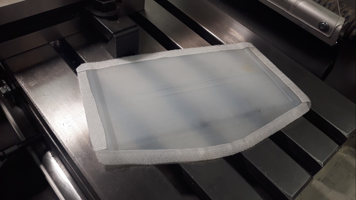

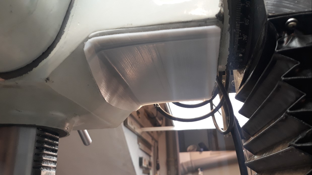

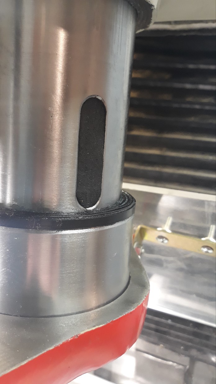

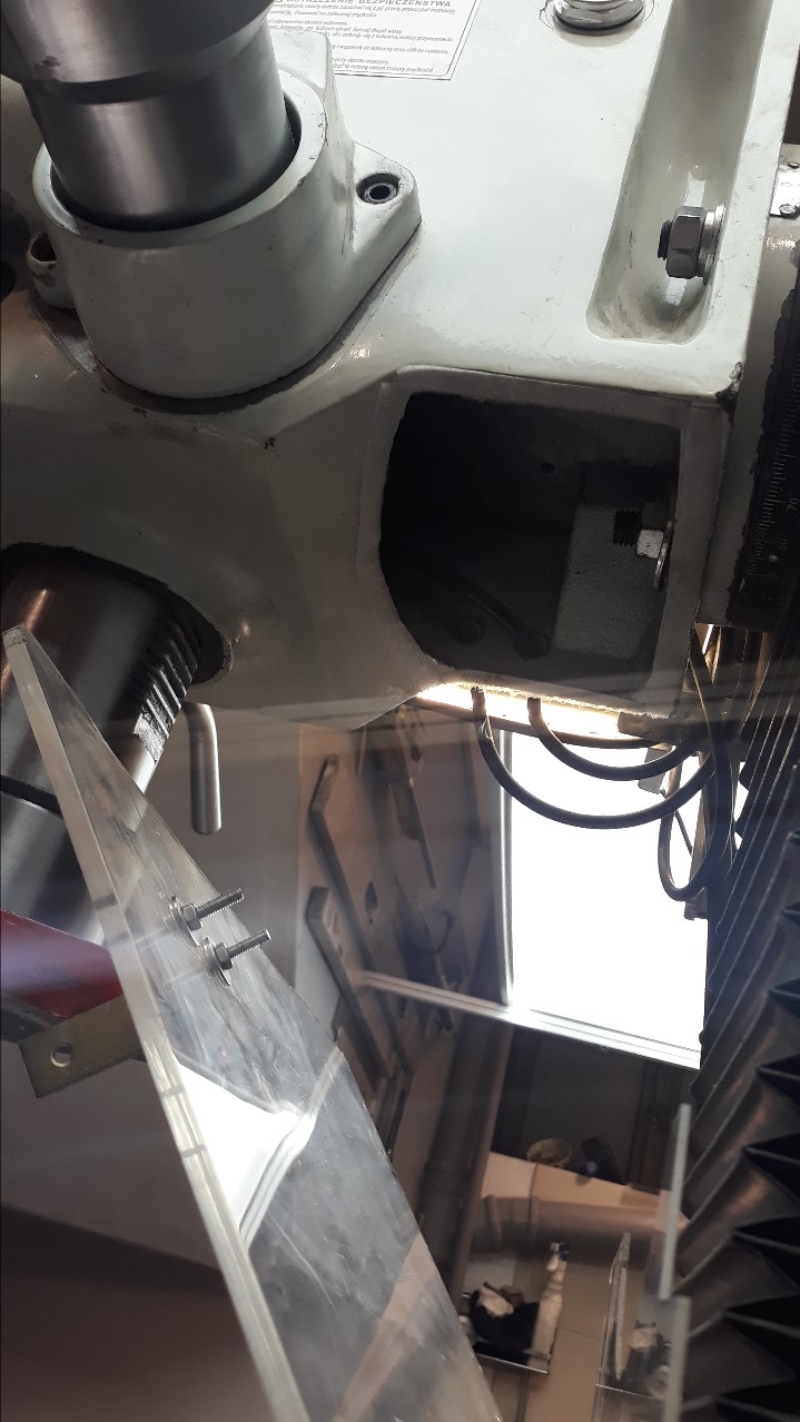

Dzisiaj prace zabezpieczające,które również należałoby zrobić od początku , oczywiście gdybym wiedział że trzeba.
Przy pracy w aluminium często dużo drobnego wióra lata gdzie popadnie-na przykład wpada tam:
Wióry lecą w przekładnię unoszącą pinolę oraz gromadzą się tam , w zamkniętej ( no właśnie nie do końca zamkniętej )
przestrzeni skrzynki przekładniowej. Oczywiście musi być tam dostęp do śruby blokującej pochylenie głowicy.
Rozwiązaniem okazał się kawałek plastiku wycięty z bańki po płynie do spryskiwaczy
-profil jak na zamówienie.
Wąski pasek taśmy rzepowej przyklejony dookoła
i myk mamy i zabezpieczenie przed zasypywaniem wiórami i łatwy dostęp w razie potrzeby:
Następne miejsce gdzie wióry dostają się wprost do dolnego łożyska wrzeciona: producent nie przewidział tam oringu chroniącego przed zanieczyszczeniami wpadającymi przez okienko do wybijania stożka Morsea i nawarstwiającymi w przestrzeni pomiędzy wrzecionem a pinolą . Po prostu zaślepiłem twardą pianką ( taką od wypełnienia skrzynek z narzędziami)
-łatwo się dopasowuje a i wyjąć w razie konieczności nie problem.

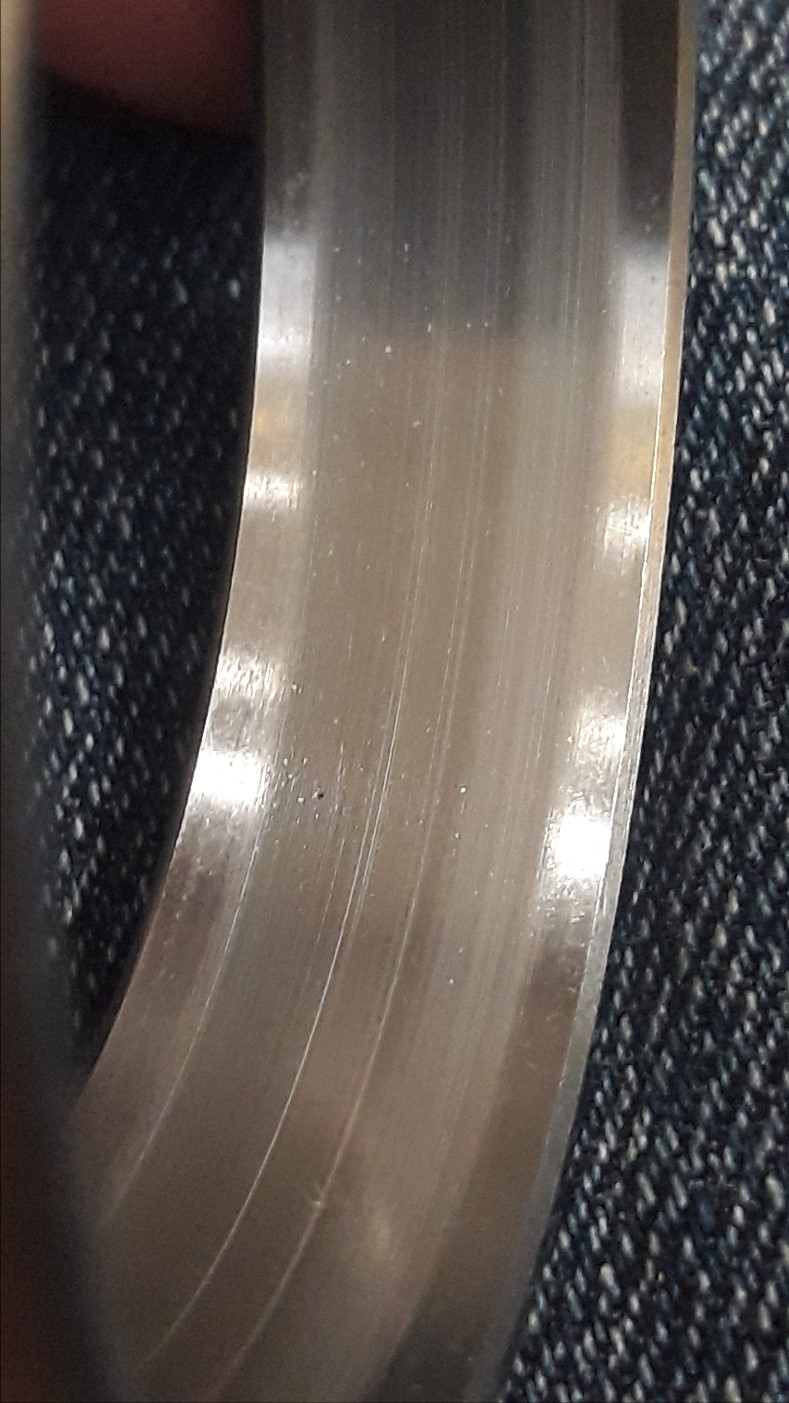

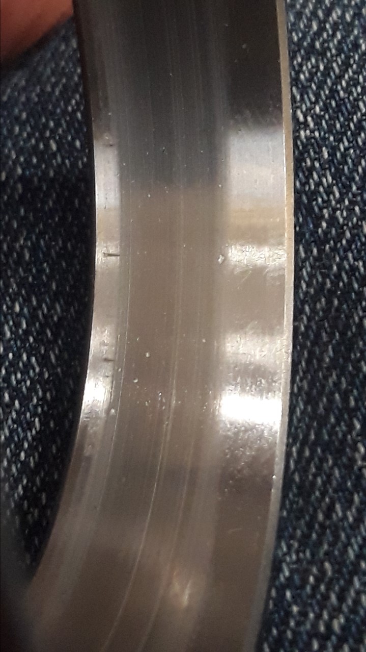

Dzisiaj przyszły nowe łożyska wrzeciona i oczywiście bezzwłocznie pobiegłem je wymienić . W ogóle dlaczego wymieniam? I w związku z tym że maszynę użytkuję (umiarkowanie co prawda) już trochę ponad rok, to czy przypadkiem nie zgadza się to działanie z tematem wątku- czyli reanimacja przed uruchomieniem? Otóż należało zrobić tę czynność przed uruchomieniem. U mnie fabryczne łożyska wytrzymały rok i to naprawdę baaardzo dużo. Bo nie powinny tyle wytrzymać. Po pierwsze w jakiś czas po zakupie zaczęło dziwić mnie że łożyska bardzo hałasują i zaczynają się szybko grzać. Rozebrałem pinolę i jak już pisałem gdzieś wyżej okazało się że chinole w ogóle nie dali smaru do łożysk. Nie że za mało,w ogóle! Bieżnie zrobiły się szare ale wtedy po prostu naładowałem tam smaru,złożyłem i pracowałem. Łożyska dalej się grzały,chociaż trochę mniej,hałasowały ale także wyraźnie mniej. Dało się pracować, tym bardziej że głównie w alu i z niewielkimi obciążeniami. Tak minął rok i teraz szykuje się więcej roboty bo już cośtam umiem i jakieś pomysły potrafię zrealizować,no to przyszedł czas zrobiić to co należało od początku. Oto drugi dowód:
To że szare z rysami i wtrętami to tzw. pikuś.
To są dwa zdjęcia tego samego łożyska !!! Przedziwna różnica w przyleganiu wałków do bieżni w dwóch przeciwległych strefach.
Przy okazji ,co się dało wokół rozbieranych elementów ,doszlifowałem,dopasowałem,nasmarowałem i dorobiłem śrubę blokującą obrót pinoli. W ogóle nie było jej od nowości.
Po tych wszystkich walkach włączyłem i ....szok ,cichutko ,co najmniej o połowę ciszej. Wszystkie elementy czyli wysuw,blokady,ogranicznik obrotu działają teraz tak jak trzeba. Pewnie za czas jakiś wyskoczy znowu coś ciekawego i na pewno to opiszę.

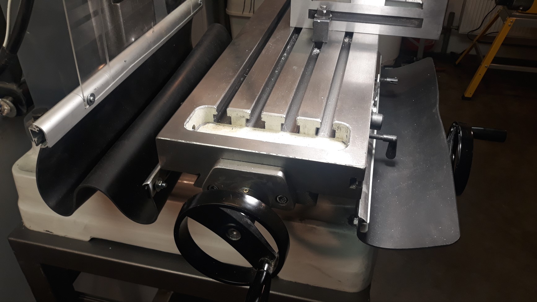

Po trochę ponad roku pracy zaczęła pękać guma osłonowa pomiędzy stołem a kolumną , zatem przyszedł czas na jej wymianę.
Przy okazji jednak uznałem że ułatwię sobie utrzymanie w czystości prowadnic i założyłem gumę o szerokości 500 mm ( czyli prawie dwa razy szerszą od fabrycznej) i nieco dłuższą od oryginalnej. Warto zwrócić uwagę że do mocowania na kolumnie użyłem zatrzasku z ramy do plakatów. W ten sposób łatwo odpiąć gumę w razie chęci dostępu do prowadnic ( wyczyszczenia,umycia,przesmarowania,sprawdzenia) . Ale teraz wióry nie bardzo mają jak sypać się w niepożądane zakamarki, zatem rzadziej tam zaglądam. Dorobiłem także osłonę na przód maszyny-na prowadnice. Wygląda dziwnie lecz dobrze spełnia swoje zadanie. Aby nie przeszkadzała w obracaniu pokrętłem i nie zasłaniała podziałki ,pod gumą znajduje się (niewidoczna na zdjęciu) blaszana prowadnica podwijająca gumę gdy jadę stołem "do siebie" . Produkuję sporo drobnych wiórów aluminiowych wlatujących w każdy zkamarek i takie rozwiązania naprawdę ułatwiają życie.
W sumie warto zrobić coś takiego od samego początku użytkowania maszyny.
