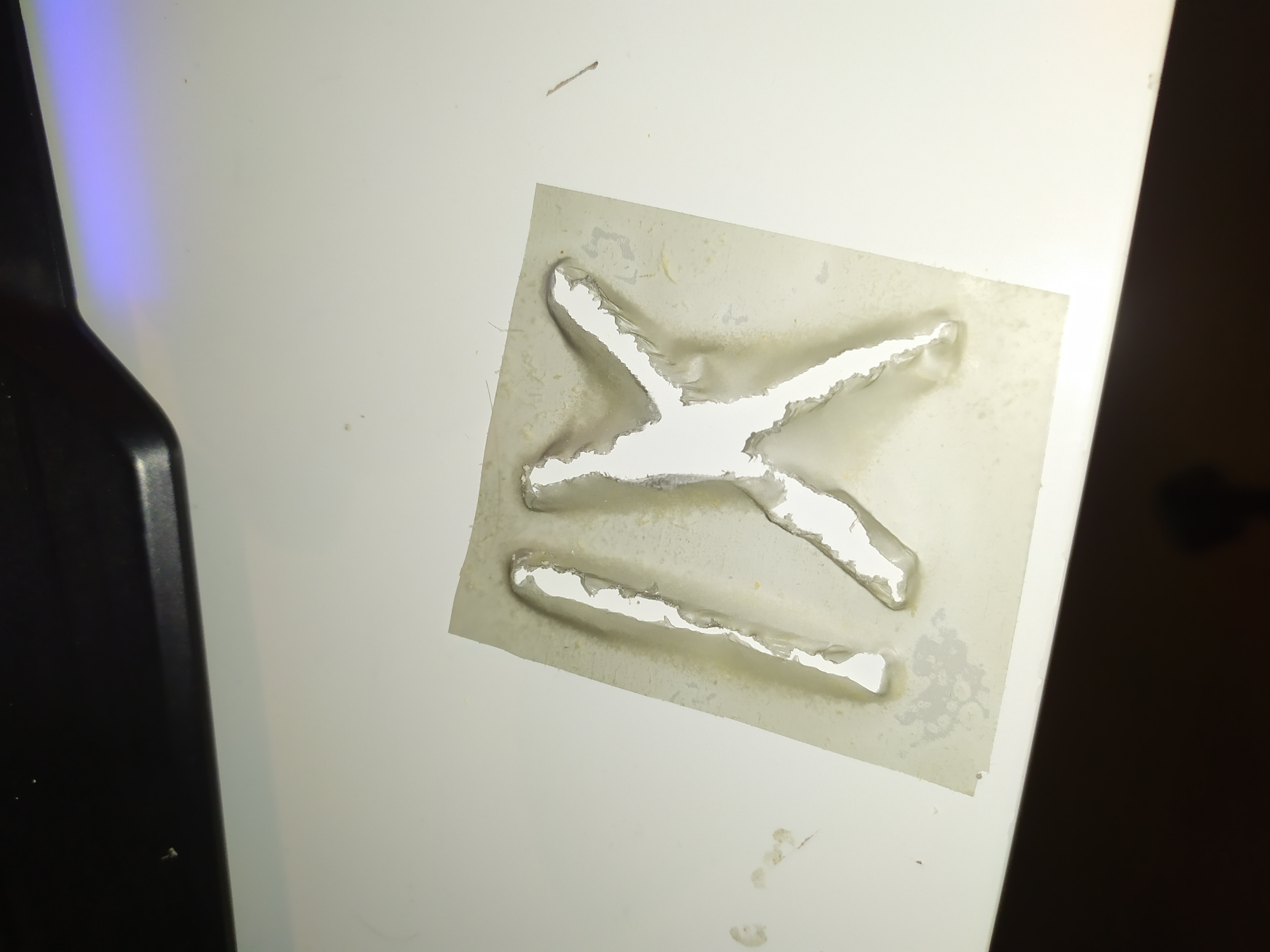

Re: Folia oramask alternatywa.
Właśnie zamówiłem 810 ale niestety strzępi i zrywa ja frezem jednopiorowym 6mm, 3mm i pilnikowym 3mm.
Próbowałem też na pierwszej warstwie przejazdu 0.1mm ale efekt taki sam frezy są dość świeże.
Efekt poniżej oramask 810:
