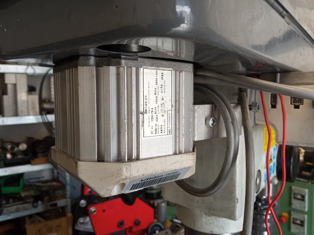

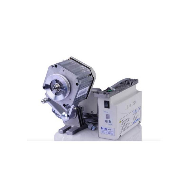

Obrazek tak wrzucam jako ciekawostkę zośka z silnikiem servo 750W i płynną regulacją obrotów jaką znajomy popełnił jeden pasek 1100x13 .
Dodane 5 minuty 1 sekunda:
Obrazek całość pochodzi z zestawu do maszyn do szycia ,ku mojemu zdziwieniu wiertło fi 20 wierci stal bez problemu no i jaka cisza .

Czyli 550w taki "amiliunowy " to pewnie będzie ten sam typ a nawiązuję do tematu bo wyyślił żeby wywalić ten silnik a założyć 750w od maszyny do szycia z regulatorem obrotów
SILNIK JACK JK-563A (750W) ENERGOOSZCZĘDNY i zrobić na pasku i kołach t10
