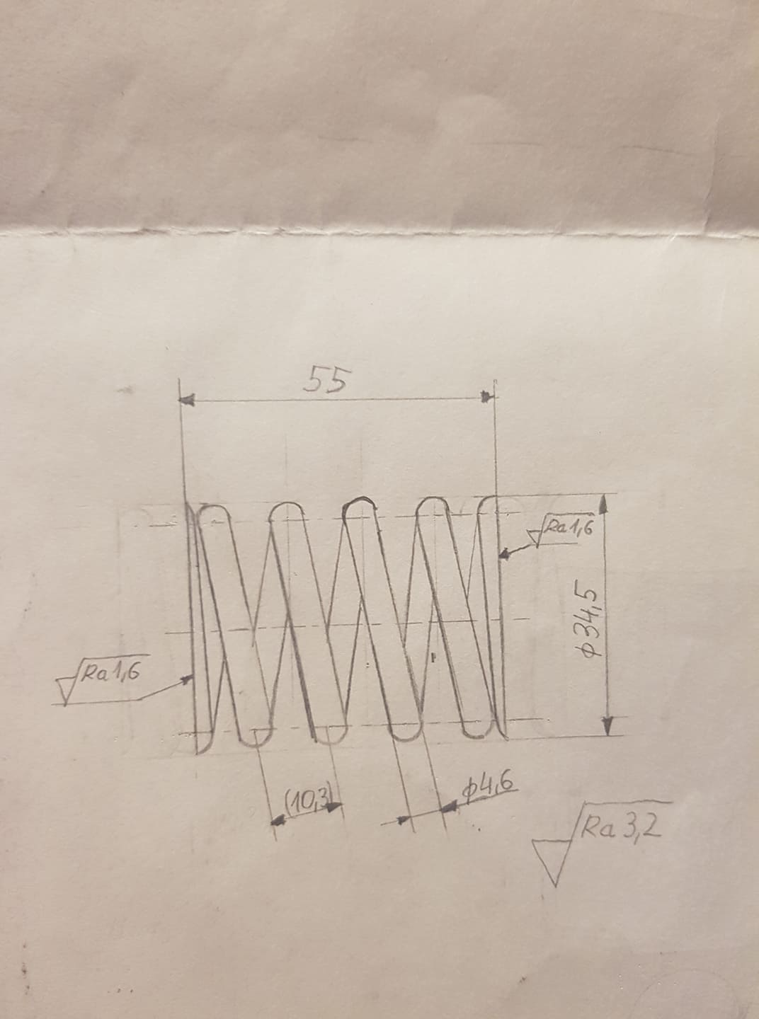

Re: Problem z narysowaniem sprężyny
Teraz ok?
TOP67 pisze: ↑
04 sty 2020, 21:25
Ajudah pisze: ↑
04 sty 2020, 20:00
Czy teraz już jest dobrze?
Czy nie za krótka mi wyszła? Może dorysować po jednym z każdej strony?
Na pewno za krótka. Powinno być prawie 5 zwojów.
(55 mm - 4,55)/10,25=4,91
To dorysować jeszcze jeden zwój?
wojtek10916 pisze: ↑
03 sty 2020, 20:28
Ajudah pisze: ↑
03 sty 2020, 17:24
03 sty 2020, 16:12
Ra 0.8 niezle
Przepraszam, nie znam się jeszcze na tych klasach chropowatości, bo dopiero jestem na pierwszym semestrze, a wcześniej nie miałem z tym do czynienia, a prowadzący wymaga tych oznaczeń na rysunkach, więc coś musiałem wpisać.
TOP67 pisze: ↑
03 sty 2020, 16:24
To jest rysunek sprężyny ciętej z metra, a nie tej ze zdjęcia.
Dlaczego tak? Nie rozumiem.
Dzieki za szczerą odpowiedz, pytalem sie bo na przyklad 0.8 max uzywa sie w spożywce a czasami 0.5 gdy srodowisko jest bardziej sprzyjajace powstawaniu bakterii(oczywiscie mówię tu o stali nierdzewnej i duplex)
Glownie pracuje do tych standardów i w tych materialach z tad moje pytanie.
To ile tu wpisać do końców? 1,6? Nie wiem, jak dana chropowatość wygląda, nie widziałem na uczelni wzorców chropowatości. Za dużo i tak te liczby nie mają znaczenia w tym momencie, kiedy tylko rysujemy, to co widzimy, ale wolałbym, żeby prowadzący nie miał jakoś wiele uwag.
Tu mam inny rysunek przykładowy, czy takie przedstawienie będzie dobre dla mojej sprężyny?
03 sty 2020, 16:12
Ra 0.8 niezle
TOP67 pisze: ↑
03 sty 2020, 16:24
Ajudah pisze: ↑
03 sty 2020, 15:34
Zrobiłem tak. Będzie dobrze? Oczywiście na czysto będzie bez tych pomocniczych linii przy rysowaniu.
adadur pisze: ↑
03 sty 2020, 12:21
Narysuj sprężynę dłuższa niż twoja, postaw pionową linię, która "przetnie" ci sprężynę (tak by to ladnie wyglądało jak w Dobrzańskim ;-) ) a druga linię w odległości 55 mm.
Nie rozumiem. Nie widziałem takich pionowych linii przy sprężynach w tej książce.
Witam. Mam problem z narysowaniem sprężyny. Sprężyna jest na tym zdjęciu
Problem może wydawać się dla Państwa trywialny, ale nie potrafię odpowiednio narysować końców sprężyny. Po prostu wg wymiarów ten rysunek nie chce wyjść.
Oto, co do tej pory narysowałem(to tylko mój szkic, żebym mógł potem już na czysto ładnie narysować)
Wymiary tej sprężyny to:
- długość sprężyny 55mm
- średnica sprężyny ⌀ 34,45 mm
- średnica drutu ⌀ 4,55 mm
- odległość między środkami kolejnych zwojów 10,25 mm
Właśnie te zwoje końcowe nie chcą mi wyjść tak, jak np. na przykładowych rysunkach w podręczniku Dobrzańskiego, np. Obrazek.
Według moich wymiarów to nie pasuje. Chyba, że ja źle pomierzyłem albo jest jakiś sposób, żeby ładnie to narysować.
