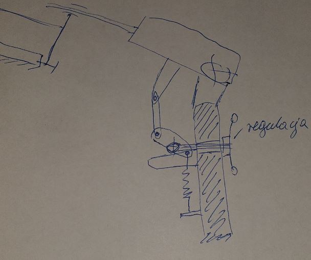

Re: Pila ramowa pm 100
Wrzucam uproszczony szkic mechanizmu. Musialem wymienić sprężynę na nową, żeby mechanizm działał poprawnie, stara nie napinała go w ogóle.
ok później wrzucę
to brzeszczot mam za mało napięty
a zęby brzeszczotu powinny być skierowane odwrotnie od ości opadania ramienia? W kierunku na zewnątrz piły patrząc od osi obrotu.
Czy ktoś może ma jakieś dtr tej piły albo choć wie jak powinien działać ten mechanizm opadania ramienia? coś mi się wydaje, że ramię za szybko mi opada
Czy dobre naprężenie brzeszczotu to takie, że brzeszczot po pstryknięciu wydaje dzwięk?
