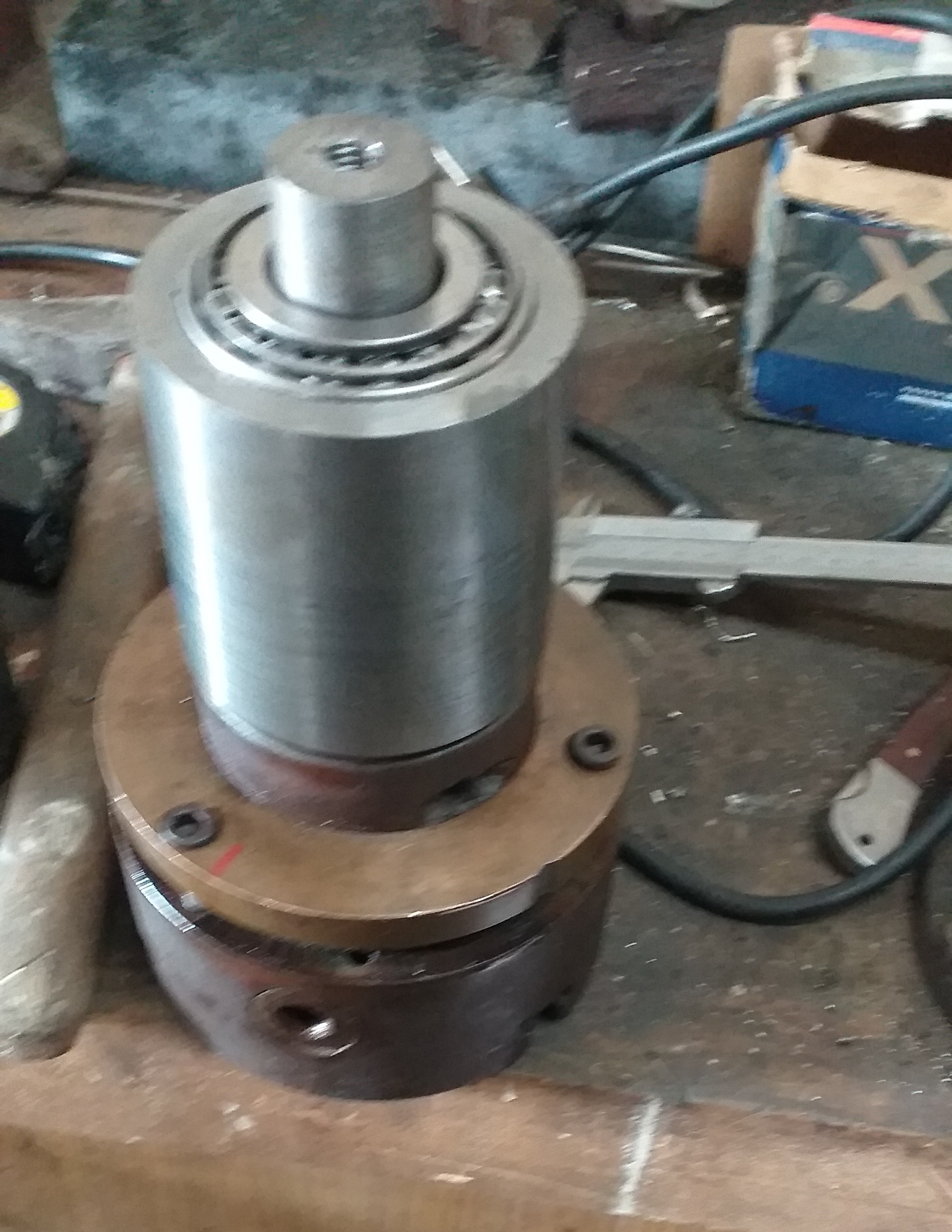

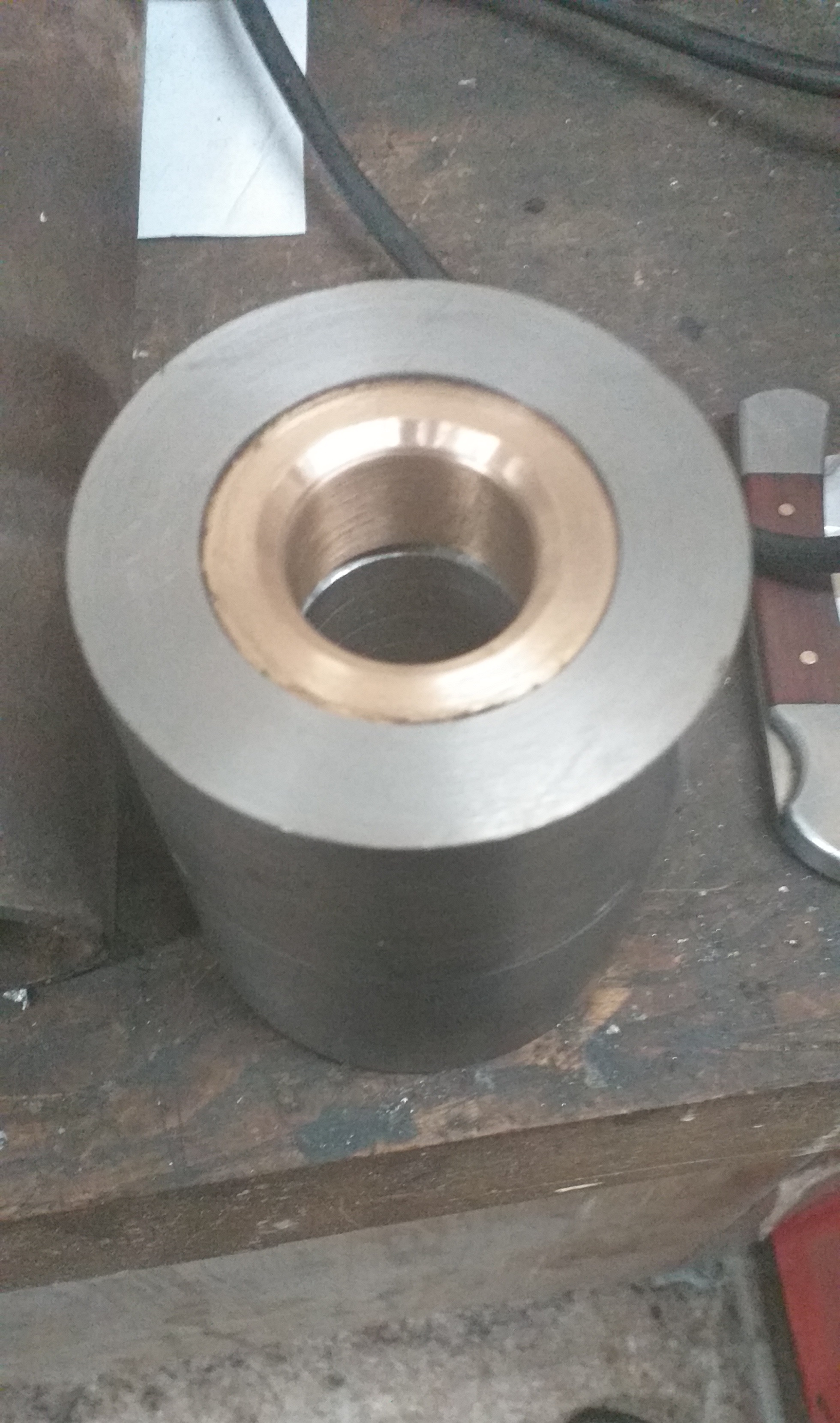

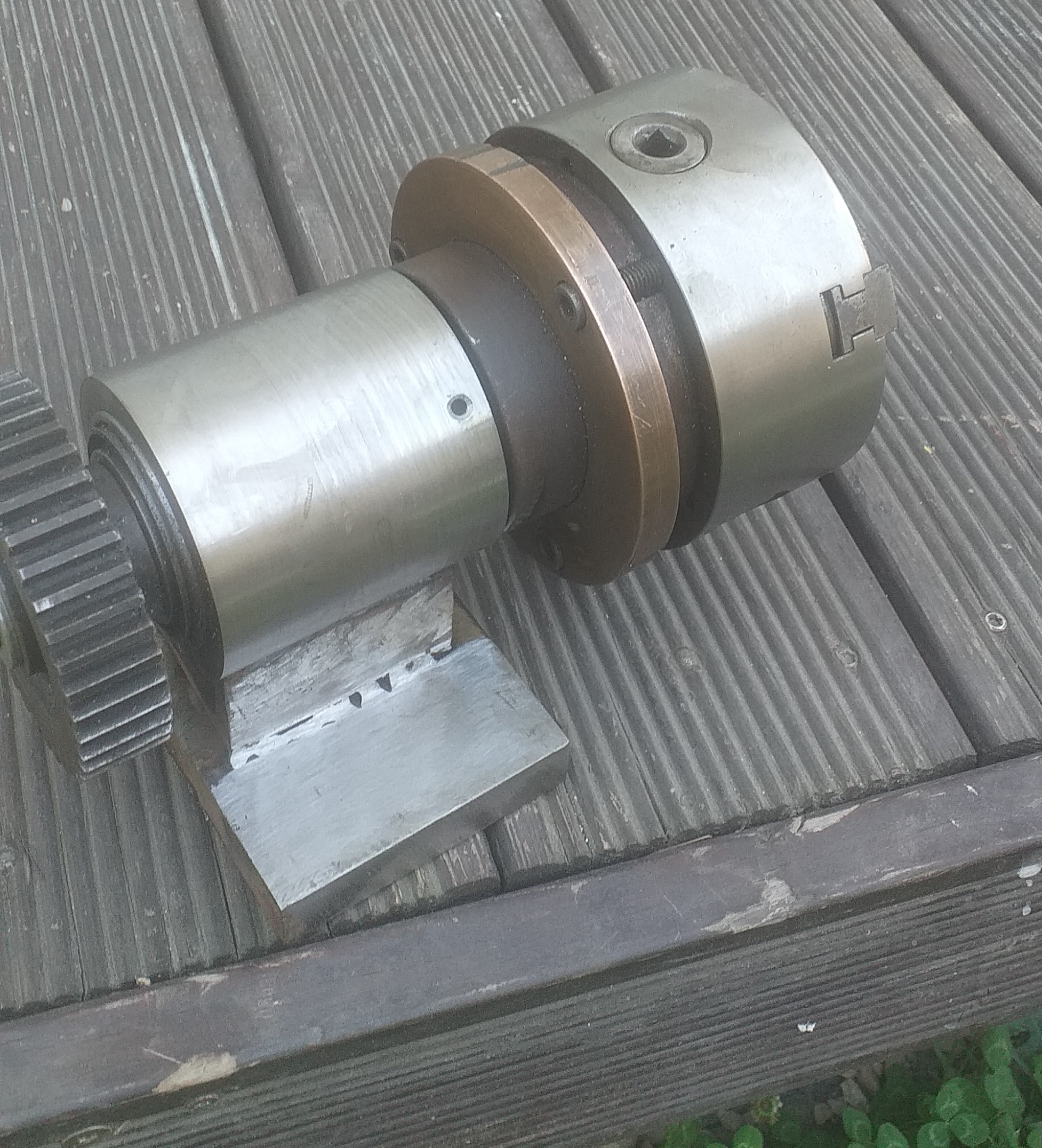

po przerwie w temacie frezarki nadal coś się dzieje. Taką o to zrobiłem sobie podzielnicę.
Z przodu panewka z brązu lanego B101. Panewka z jedną powierzchnią stożkową, na któej później blokuję sobie podzielnicę przed obrotem.
Z tyłu łożysko stożkowe.
Koło zębate do ustawienia kąta podziału, dodatkowo zatrzask na kole zębatym, ale niestety nie mam zdjęcia.
I ciekawostka uchwyt w podzielnicy jest uchwytem, który kupiłem wraz z tokarką, Był cały zardzewiały, po oczyszczeniu okazało się że to rohm zg125... Uchwyt wart więcej niż dałem za całą tokarkę z osprzętem
