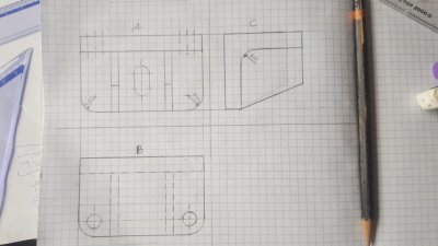

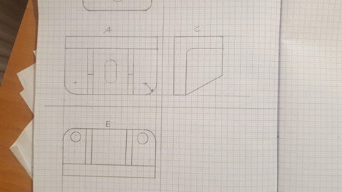

autor: Norek12
04 gru 2020, 15:47
Forum: Rysunek techniczny
Temat: Minimalna ilość rzutów prostokątnych
Odpowiedzi: 11
Odsłony: 1946
Re: Minimalna ilość rzutów prostokątnych
andrejch2 pisze: ↑
02 gru 2020, 11:47
zrob rzut z przodu i z boku gorny usuń, dodaj wyrwanie na widoku z przodu, os symetrii oraz osie otworow
Dodane 1 minuta 30 sekundy:
ewentualnie rzut z przodu i przekroj przez otwor.
Dobrze rozumiem?Należy zastosować wyrwanie na rzucie z przodu tylko dla jednego otworu ?
autor: Norek12
02 gru 2020, 11:41
Odpowiedzi: 11
Odsłony: 1946
rc666 pisze: ↑
30 lis 2020, 14:06
To narysuj cos i wtedy mozesz liczyc na jakas pomoc.
autor: Norek12
30 lis 2020, 13:38
Odpowiedzi: 11
Odsłony: 1946
Nie narysowałem jeszcze

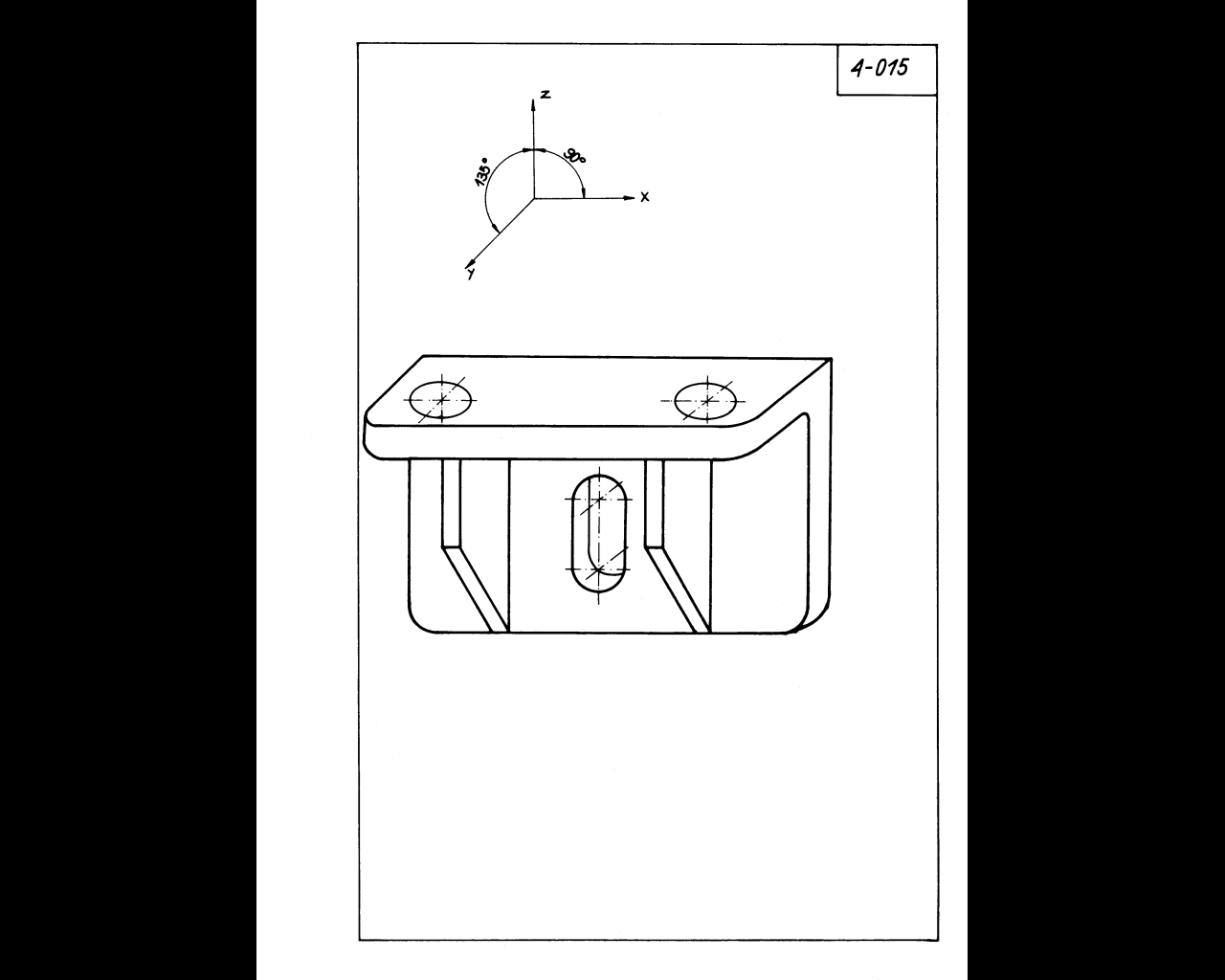

autor: Norek12
30 lis 2020, 13:19
Odpowiedzi: 11
Odsłony: 1946
Witam,jaka powinna być tutaj minimalna ilość rzutów prostokątnych ? Według mnie 2,zrobiłbym tutaj rzut z przodu (główny) oraz rzut boczny.Tylko wtedy nie pokaże tych dwóch otworów i jeszcze jedno pytanie czy stosować tutaj przekroje całkowite lub cząstkowe ?
