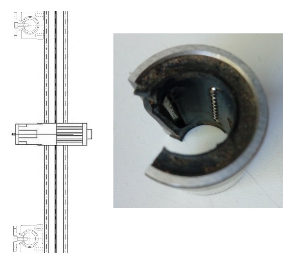

bartuss1 pisze: ↑
27 cze 2019, 20:16
bardziej chyba nosność lożysk i konstrukcja na pałę w stylu "może się uda".
Mógłbyś pokazać przykład poprawnej konstrukcji jeśli chodzi o postawienie w pion frezarki?
Dalej nurtuje mnie ten temat.
autor: progressbet
27 cze 2019, 17:53
Temat: Konstrukcja słupkowa
Odpowiedzi: 43
Odsłony: 7520
Re: Konstrukcja słupkowa
Pisałem z gościem z tego forum o konstrukcji pionowej. Miał ustawione łożyska w ten sposób o jaki kiedyś pisałem. Zobaczcie jak to wygląda, w każdym z 4 łożysk wysypał się rząd kulek:
Maszyna pracowała ponad pół roku w takim ustawieniu, ok.40h tygodniowo, obróbka w pleksi i drewnie. Brama waży 80kg. Tyle wiem. Pisał, że wymienił łożyska na nowe i na razie działa bez problemu. Czyżby problemem w tym wypadku okazuje się masa bramy, bardziej ustawienie łożysk?
